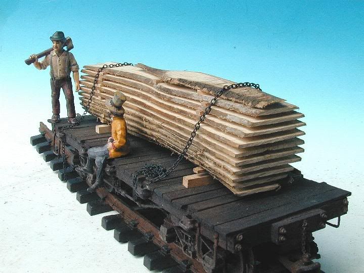

die amerikanische Gilpin Bahn läuft auf 2 Fuß Spur. In M 1 : 22,5 also auf 26,7mm. Da würden wir gerne mal ein paar Bilder sehen, zudem die Bahn vowiegend Shays als Zugmaschinen im Einsatz hatte.
Um die Frage nach den Rungentaschen kompetet zu beantworten, wäre ein Vorbildphoto oder ein paar Maße hilfreich.
Man kann sich Nachbildungen allerdings recht einfach mit Karton oder Blech in geeigneter Stärke und ein wenig Draht selber herstellen. Karton kann man mit Sekundenkleber oder Schnellschliffgrundierung härten.
Der Bau des obigen Billigwagens (keine 10 DM Materialkosten), einschliesslich dem Rungentaschenbauvorschlag ist vor einigen Jahren von mir in der Zeitschrift GARTENBAHN beschrieben worden, die Dir ja vorliegt.
