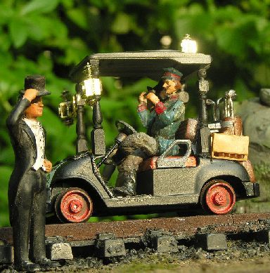

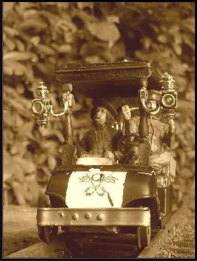

es gab Zeiten, da waren Kutschen oder Autos mindestens so hoch, das ein männlicher Passagier seinen Zylinder nicht abnehmen musste.
Das gilt in Krähwinkel heute noch. Selbst die bahneigene Elektro-Draisine erfüllt diese Voraussetzungen. Passagiere können bequem ohne Kniescheiben- oder Fußamputationen transportiert werden. Und natürlich mit hohen Hüten. In diesem Fall ist es nur ein einzelner Passagier.
Da man in Krähwinkel gerne mal eine Runde Golf spielt, sind zwei Sätze Schläger mit an Bord. Natürlich spielt man Cross-Golf bzw. Freistil. Auf keinen Fall Freelance-Golf.
Die Karre war so eine Nebenbeibastelei. 1: 24 Golfwagen mit Reifen gibt es für relativ kleines Geld bei G-Veranstaltungen oder im Netz.
Da in 1 : 24 Modelle keine 1 : 22,5 Figuren reinpassen, habe ich neue, höhere Dachstützen montiert (Geländerpfosten).
Dafür habe ich das Ursprungsmodell in seine Einzelteile zerlegent und bei der Gelegenheit etwas neue Farbe aufgepinselt und einen Satz Gawron-20mm-Räder montiert. Für 45mm Spur ist das schnell erledigt. 30 / 32 mm würde etwas Fräsarbeit erfordern. Chassis und Karosserie sind aus dünnem Zinkdruckguss.
Die Kutschenlampen stammen von einem 1 : 16 Fort-T-Modell. Bei Gelegenheit muss ich mal mit Messingfarbe nachpinseln. So sieht es doch sehr nach güldenem LGB aus.
Da das Modell einen Rückzugmotor besitzt, sind schon Zahnräder um and an der Hinterachse vorhanden. Platz für einen kleinen Motor nebst Akkus wäre unter der Sitzbank. Möglicherweise könnte dort sogar noch ein Deltang Emüfänger /Regler hinpassen. (In die hohle Polsterung). - Mein Modell bleibt vorerst ein Stand- bzw. Rollmodell.
