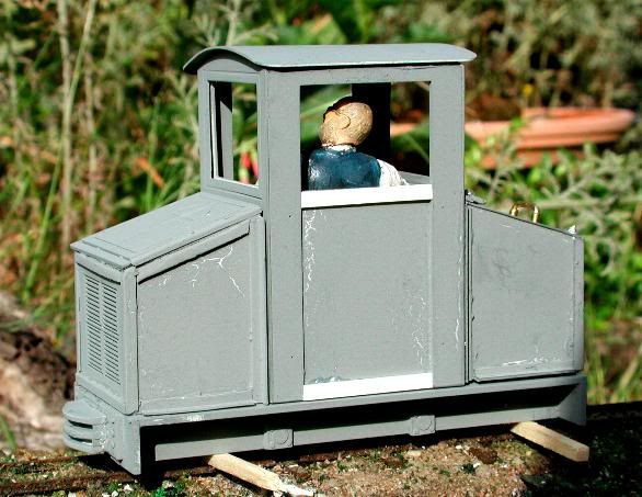

manch einer kennt das berühmte Gn15 Krokodil aus dem Lasergang-Shop, ein Entwurf von Martin K. http://www.kostenloses-forum.com/board/wattbahn-,nxu,01642644nx1878,t,4325,start,20.html
Der Bausatz enthält verschiedene Teile, um nach Wunsch einen Diesel, eine Akku-Lok oder falls man sich irgendwoher einen Stromabnehmer beschafft, eine E-Lok zu bauen.

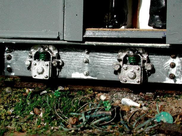

Im Lasergang-Shop gibt es ein Chassis, ursprünglich für den kanadischen Boxcab Critter konzipiert, aber auch gut für eigene Projekte nutzbar.
Mit Achslagern von TFS und ein paar Ozark Schrauben-Nachbildungen lässt sich das etwas aufmöbeln.
Das Führerhaus und ein Vorbau nach Wunsch vom Laser-Krokodil können problemlos ohne Nacharbeit auf das kürzere Chassis aufgesetzt werden.
Schon hat man wieder eine neue, eigenwillige Lok, für die bestimmt irgendwann und -wo ein Vorbild auftauchen wird. Vielleicht erscheint diese Variante sogar eines Tages als Komplettbausatz.

Um das Thema rund zu kriegen, das Blaue Lasergangshop Krokodil ist ebenfalls weitgehend fertig.
Die Fahrerfigur besteht aus Metall (135 gr.), was der Lok eine gute Gleislage und ausgezeichnete Fahreigenschaften beschert.
