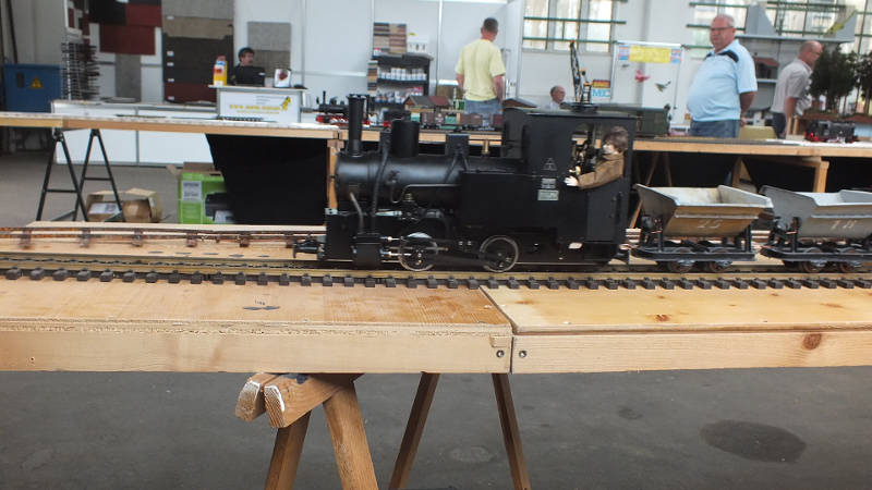

diese Loks scheinen aber auch recht gut und sauber zu laufen,
auch ohne Unterstützung.
Was mich an der Slomo Geschichte stört, ist das Geräusch der Mechanik.
Das klingt oft wie eine alte Straßenbahn, wie man hier auf meiner Anlage
sehen kann.
https://youtu.be/9H6zZ-W--MU?t=1m5s
Das ist, wenn ich mich recht erinnere, eine Kohle gefeuerte Reppingen Lok,
die aber gerade erst zusammen gebaut worden war und die vom
Bediener viel Feinfühligkeit verlangte, wobei das mit jeder Runde besser wurde :wink:
