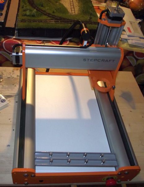

so eine kleine Fräse, egal ob Premiumklasse oder Käsefräse, kann beim Modellbau sehr hilfreich sein.
Mit meiner Stepcraft habe ich auch so meine Erfahrungen gesammelt.
Sehr hilfreich war dabei das Stepcraft Forum, was viele Fragen geklärt hat und mich auch davor bewahrte einige Fehler neu zu begehen.
Als Fräsmotor habe ich 2 Proxxons im Einsatz, immer im Wechsel, da der Lagerverschleiß doch relativ hoch ist.
Mit den erreichbaren 24000 Umdrehungen arbeitet man gerade so an der Untergrenze des Machbaren.
(Man sollte sich doch beim Fräserhersteller über die optimalen Fräsgeschwindigkeiten kundig machen, Frässtichel gehen gar nicht)
Der Fräsmotor der Chinesen läuft mit maximal 12000 Umdrehungen und ist meiner Meinung nach zum Fräsen nur bedingt geeignet.
Da ich das selber testen wollte, habe ich mir beim Chinesen meines Vertrauens so einen Motor bestellt, dazu gleich noch einen passenden Drehzahlregler:
Das Ergenbis war ernüchternd. Der Rundlauf im Bereich 1mm und darunter war trotz Einsatz von Spannzangen grenzwertig (im Bereich 2-3mm scheint es noch akzeptabel zu sein).
Hauptproblem ist aber das Spiel der Motorwelle, es war unmöglich, einen exakten 0-Punkt zu setzen, da die Motorachse zu viel Spiel hat ( ca 1-2mm).
Dadurch funktioniert eine exakte Tiefeneinstellung, die man vor allem zum Fräsen von Leiterplatte braucht, überhaupt nicht.
Fazit: wer das Ding haben möchte, kann es bekommen, ein Netzteil gibt es auch noch dazu.
Es bleibt also erstmal bei den Proxxons (Eine Hochleistungsspindel mit dazugehörigen Umrichter habe ich mir auch angeschafft, allerdings erfordert die Nutzung einen Totalumbau der Fräse, wovor ich bisher zurück geschreckt bin)
Ein kleines wichtiges Teil hat mir bisher gute Dienste gleistet:
Das ist ein Niederhalter, welches das zu fräsende Material auf die Opferplatte drückt.
Vor allem bei dünnen Materialien (Leiterplatten!) sehr hilfreich.
