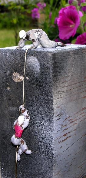

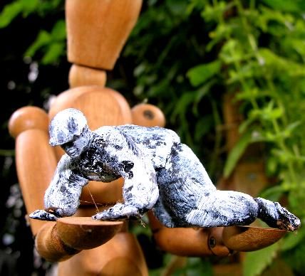

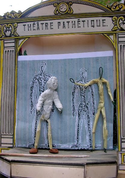

Ich habe dann auch mal angefangen, mich in das Thema einzuarbeiten. Allerdings arbeite ich gerne mit einem Drahtgerüst. In meinem Beispiel mit Tesakrepp umwickelt :
Ich möchte einen Ausbruch von Figuren aus der Sammlervitrine darstellen:
Mit der Kneterei von Köpfen habe ich es noch nicht so. Muss erst an 1 : 13 Figuren trainieren. Die sind größer. Deshalb hat die obere Figur einen modifizierten Preiser oder Revell Kopp.
