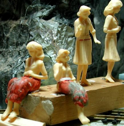

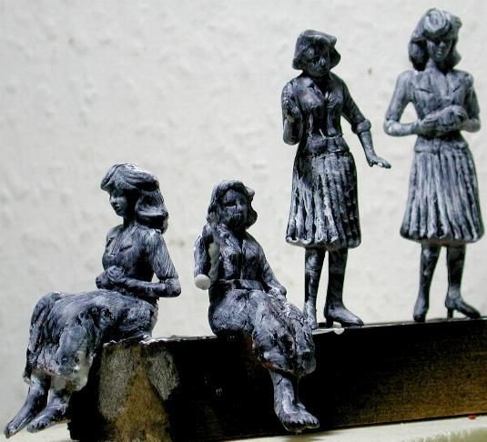

Diese Damen sind eine typische 10-Minuten-Bastelei. Als Kleber für das Material habe ich Ruderer L 530 verwendet.
Um die Hüfte rum durchgesägt und die Unterkörper getauscht (oder anders rum). Links die beiden Originale, rechts die Fälschungen. Da ich für meine Modellzeit (Ende 20er Jahre) eher Damen mit Röcken brauche, musste mal eben das Knetgummi ran.
Knetgummi kann man durch einen Auftrag von Weißleim, z.B. Ponal, leidlich härten. Inzwischen sind die Umbau-Schwestern schon mal grundiert und warten auf die Bemalung, evtl. noch weitere Detaillierung.
Das Chinamaterial, möglicherweise eine ABS Abart, nimmt Acrylfarben nicht besonders gut an. Da empfiehlt sich eine entsprechende Grundierung mit eimen Haftgrund.

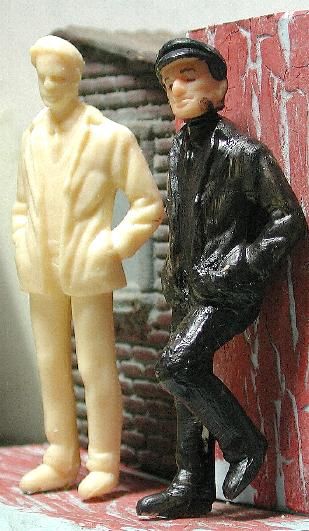

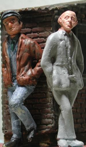

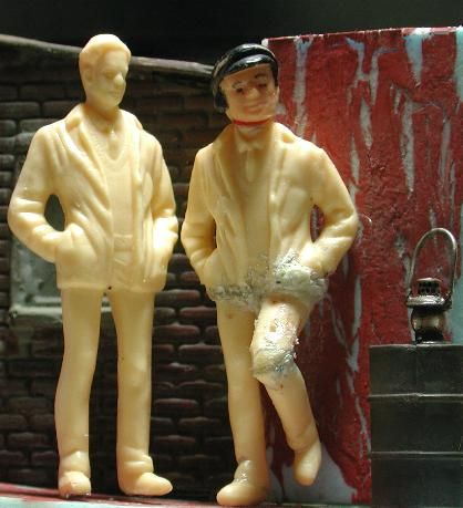

Etwas aufwendiger ist der Bau des Eckenstehers.
Ein "Schnittmuster" findet man hier: http://www.cgtrains.com/t431-a-quick-win-for-a-unique-figure
Ich habe noch einen Kopf einer LGB Figur spendiert, der gerade herumlag.
Früher oder später hatte ich dann einen weiteren Eckensteher:
Sein Kollege in Grau, der noch auf einen Anstrich wartet, ist eine Carlo Spirito Figur mit einem Preiser-Kopf. Wenn die Kopfgrößen halbwegs glaubwürdig sind, gehen die auch als etwas kurz geratene 1 : 22,5 Figuren durch.
