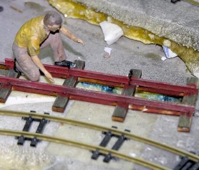

da ich demächst ein paar größere Gn15 Modelle photographieren will bzw. muss, habe ich heute mal angefangen, ein paar Peco Code 143 Profile auf gelaserte Schwellenbetten zu montieren.
Der Unterbau besteht auf 40 mm Styrodur, eingerahmt mit 10 x 38 mm Holzleisten.
Der Belag besteht vorerst aus Sand, Gartenerde, Kaffeesatz, altem Paprikapulver, Oregano und Trockenpetersilie. Alles großzügig mit Tiefengrund eingenebelt / getränkt.
Erfahrungsgemäße kommt da im Verlauf der Zeit noch mehr Botanik dazu.
Die Nickel Silver Profile sind entfettet und mit schwarzer Patina aus dem Fachgeschäft für
Tiffany Technik bearbeitet worden. Die Schienen-Nägel (Sunset Valley) werden nach dem Trocknen in die vorgebohrten Löcher gesteckt.
Im direkten Vergleich sieht man deutlich: Code 143 ist für 15 Zoll Vorbilder wesentlich vertrauenserweckender als das oft verwendete Code 100 Null, bzw. HO- Profil.
Die gelaserten Schwellbenbetten, ein JL Töffelholm Entwurf, gibt es im Lasergang-Shop. Peco Profile bei Weinert und passende Schienennägel von Llagas Creek oder Sunset Valley u.A. bei miha-modell in Kaarst.

manchmal bin ich ganz froh drum, wenn niemand meine Tipps ausprobiert.
Also von Zinnbeize auf Peco Neusilberschienen würde ich inzwischen abraten.
Die Profile werden zwar schön schwarz, bzw. dunkelgrau, aber nach einigen Tagen bildet sich Grünspan. Sieht auch nett aus, entspricht aber kaum dem Vorbild.
Also doch wieder herkömmliche Farbe mit ein paar Rostpigmenten vermischt.
