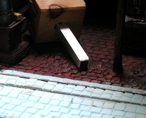

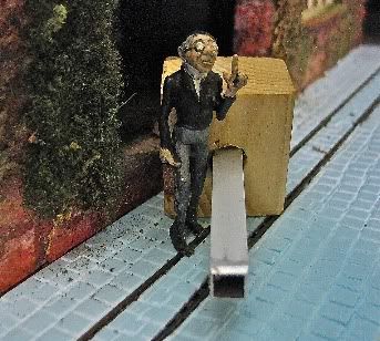

wenn es etwas präziser sein soll als Kugelschreibergravur, dann hilft dieses kleine Werkzeug:

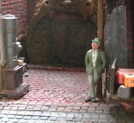

Ein handelsüblicher Plasterstein, wie er heute im Strassenbau verwendet wird, hat 16 x 18 cm Kantenlänge.
Spaß macht es, wenn man lösungsmittelhaltige Farbe als Grundierung verwendet. Das frisst bei entsprechend dickem Auftrag einen Teil des Plasters weg.
Ansonsten ist wieder Tuben Acryl und farbige Schultafelkreide verwendet worden. Vielleicht könnte man noch etwas Moos in die Fugen einfegen und fixieren.
Die Idee mit dem Prägewerkzeug taucht seit Jahren immer mal wieder in Zeitschriften und im Netz auf. U.A. hier: http://www.kostenloses-forum.com/board/kopfsteinpflaster-ein-versuch-,nxu,01642644nx1878,t,5419.html
