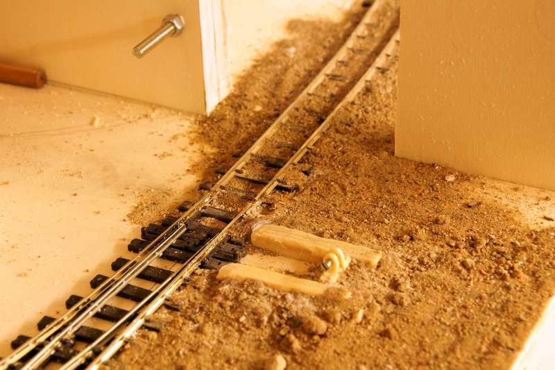

da man Weichenstellhebel immer wieder braucht, habe ich mir welche gießen lassen. Erst hatte ich sie selber aus Zinn bzw. Zinnlegierungen gegossen, doch entweder haben sich diese verbogen (wenn zu viel Blei) oder sind gebrochen (wenn sprödes Material aus Letternmetall verwendet wurde). Vorbild ist ein Hebel in einem Moor. Maße wurden maßstäblich übernommen.
Sie bestehen aus
1. Weichenfuß aus Resin, Breite wie REGNER-Gleis, kann aber abgeschliffen werden
2. dem Stellhebel
3. der Stelllasche
Der Weichenfuß wird dann noch mit Sand und Naturmaterial bearbeitet, so daß er sich in die Landschaft einpaßt und kaum zu sehen ist.
An die Stelllasche wird ein Draht angelötet, an dessen Ende, hier für die PECO-Weichen, eine Öse angelötet ist.
Zum Schluß wird das Ganze mit Farbe behandelt oder verrostet. Da diese Ausführung sehr robust ist, eignet sie sich gut für häufig bespielte Ausstellungsanlagen.
