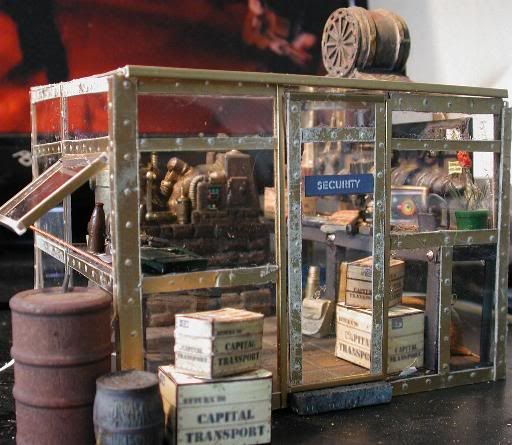

wie der örtlichen Presse zu entnehmen ist, wird gerade das alte Schloß in Krähwinkel von den neuen Mietern umgebaut und teilweise saniert. Wie es dort früher aussah, hat Mary Shelly in ihrem 1818 erschienenem Roman anschaulich geschildert: http://de.wikipedia.org/wiki/Frankenstein_(Roman)

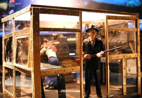

Zur Zeit entsteht eine neue Werkstatt, die lichtdurchflutet sein soll.

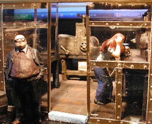

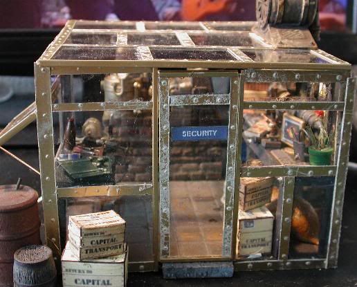

Der Boden und eine Seitenwand steht bereits. Bayer Vivak, 1mm, als Glasimitation, Kartonstreifen als Rahmen. Die Niete sind mit einem Körner geprägt. der Stahltisch besteht ebenfalls aus Karton. Der gekachelte Fußboden besteht aus graviertem 8 mm Styrodur, mit Kreiden farblich gestaltet. Die Grundfläche ist gerade mal 14 x 14 cm, also ca. Gartenlaubenformat.
Die Styrodurbearbeitung habe ich an anderer Stelle in diesem Forum beschrieben. Die Steinfugen, gefüllt mit Zigarettenasche, machen sich recht gut im frühen Abendlicht.

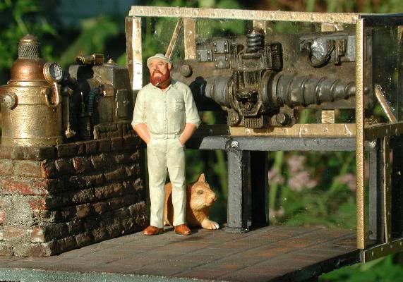

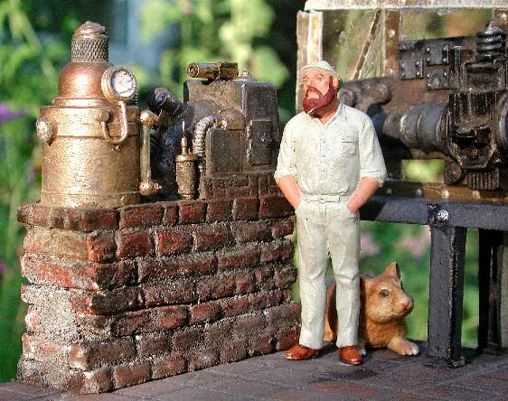

Die "Maschinen" stammen von http://www.thomarillion.de/index.php?seite=home&sprache=d_&PHPSESSID=0jfh7b5i8l5ptelvdli5k9d0a1 , sind allerdings mit ein paar Kleinteilen ergänzt worden.

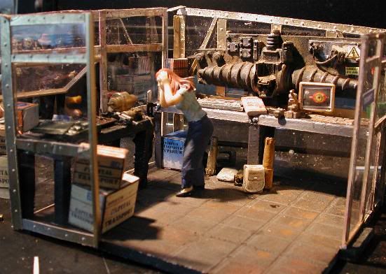

Hier ist mal eine Stellprobe am geplanten Einbauort. Sieht etwas gruselig aus.

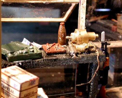

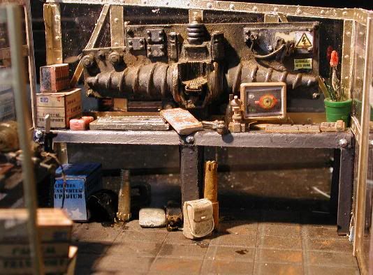

In solch eine durchsichtige Werkstatt lohnt es sich natürlich, alles was man so an Müll und Kleinteilen im Archiv hat, zur Schau zu stellen. Z.B. ein Mikroskop:

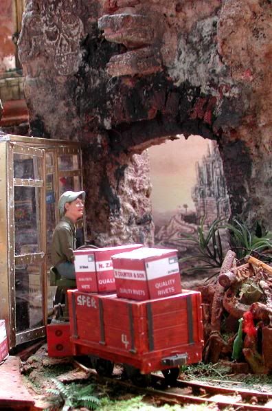

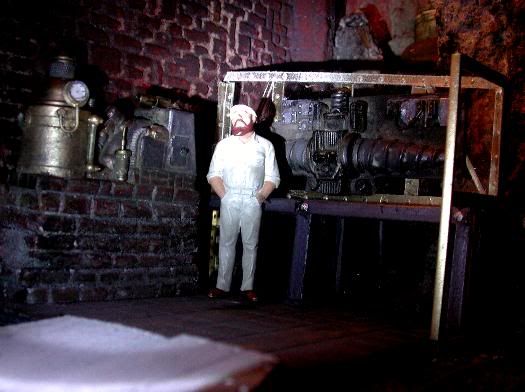

die Arbeiten an Prof. Steins Labor gehen zügig weiter. Jetzt hat das Kellergeschoß endlich Licht bekommen.
(Foto JL)
Der runde Torbogen war mal ein MCDonald Zugabe Spielzeug. Die andere Hälfte habe ich vor Jahren mal für ein Gebäude verarbeitet.
Foto: JL
