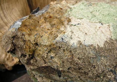

den Begriff "Makulatur" kannte ich biser nur im Zusammenhang mit meinen gefloppten Wertpapieren.
Da dem Hinweis leider keine Beispiels-Bilder aus der Praxis beigefügt waren, musste ich mich mal wieder selber auf die Socken zum nächsten Baumarkt machen.
€3.99 für ein halbes Kilo finde ich etwas happig, aber das Zeuchs scheint recht ergiebig zu sein. Ungeduldig wie ich nun einmal bin, habe ich nicht die 12 - 14 Stunden Trockenzeit abgewartet, sondern den Backofen mit ca 60 Grad angeworfen.
Meine grünen Künstlerpigmente sind kaum angenommen worden. Besser war die angerührte Eiche Mittel Pulver Spiritusbeize (links im Bild) Vorne Mitte ist das Material pur.
Sehr gut gefällt mir der Effekt mit ca. 30% Kaffeesatz. (Vorne unten)
Ob mich die Makulatur-Spachtel-Masse überzeugt, weiß ich noch nicht. Jedenfalls ist es einfach verarbeiten und scheint kaum Gewicht aufs Modul zu bringen. Vielleicht können die anderen hiesigen Landschaftsbauer mal etwas Pampe anrühren und darüber berichten.
