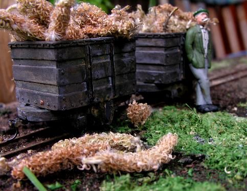

es ist mal wieder an der Zeit. Die Weiden werfen ihre Samen durch die Gegend. Eine echte Landplage und Sauerei.
Also: Aufsammeln, den Samen von des Rispen streifen, in einer verschliessbaren Dose mit Farbpulver und ein wenig Sand aufmischen bzw. schütteln und fertig ist das preisgünstige Streumaterial.
Fläche mit Weißleim pinseln oder mit Kontaktkleber besprühen, Streumaterial drauf, vielleicht noch mit Spüli Wasser oder Tiefengrund einnebeln und schon hat man eine Hubbel Wiese.
Wenn man schon mal dabei ist, kann man sich einen Vorrat mit unterschiedlichen Farbtönen anlegen.
