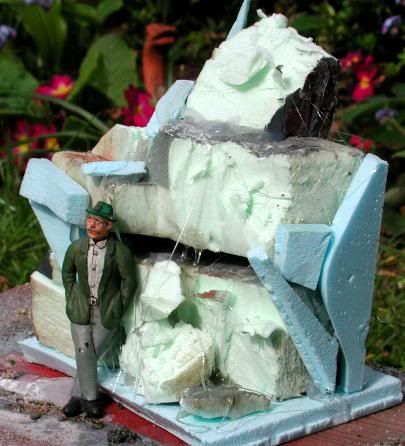

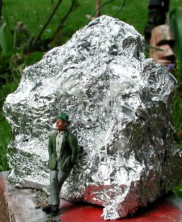

Hier sind die ersten Versuche. Zunächst mal Styrodurreste mit Heißkleber zusammengepappt.

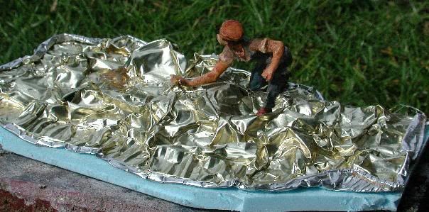

In zerknitterte Haushalts-Alufolie eingepackt. Christo lässt Grüßen.
Falls jemand gerade die TITANIC baut, könnten er oder sie sich so einen schwimmfähigen Eisberg für die Badewanne bauen.

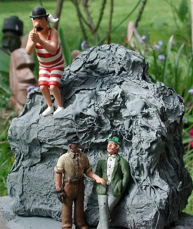

Grundieren ist immer gut. Zink-Staub-Grau aus dem Autozubhör hält ausgezeichnet auf allen möglichen Untergründen.
Nach dem Trocknen, großzügig mit Tiefengrund aus dem Baumarkt einsprühen. Dann mit Pigmenten, Sand, Salz, Erde etc. bestreuen. Mit Tiefengrund fixieren.

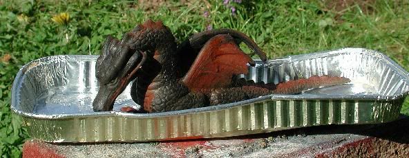

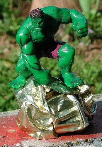

Noch einfacher lassen sich Felsen mit Alu-Schalen herstellen, in denen alle möglichen Produkte geliefert werden. Mein Drache hat hier z.B. gerade den Streusselkuchen weggefressen.
Weil der der Kollege HULK nix abbekommen hat, hat er voller Wut die Reste zusammengeknüllt
Der örtliche Fliesenleger hat dann alles mühselig wieder ausgelegt und grundiert
Danach geht dann die übliche Gestaltung weiter. Was Farb- und Bastelkisten so hergeben

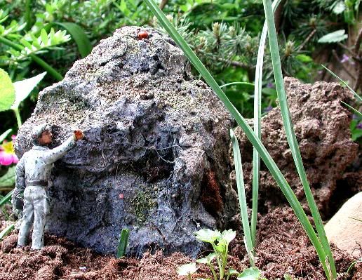

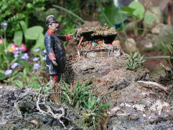

Noch sieht das rechtnichtssagend aus. Wie ein vergessener Putzlappen. Irgendwann wird es dann vielleicht wie dieses Teil, welches ich gestern gestaltet habe, aussehen.
Das trocknet gerade so vor sich hin und verändert permanent die Farben. Leider hat sich da wieder eine Leiche mit ins Diorama gemogelt. Nu ja, besser dort als im eigenen Keller.
