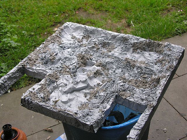

für eine Felswand, genau genommen für die linke Aussenseite des Steinheim-Moduls,
brauche ich eine gestaltete Trennwand.
3 mm Graupappe mit 20 x 10 mm Aussenrahmen, zerknitterte Alluminium Schalen, aufgeklebt mit Heißkleber.
Spachtel aus Weißleim, Graupappenspänen, Kaffeesatz. Fertige Pulver Makulatur würde es auch tun, ist aber teurer.
Grundiert mit Zinkstaubgrau, gespachtelt mit meiner Mischung pur, also ohne Kaffeesatz.
Das Bauteil wurde bei ca. 60 Grad im offenen Backofen getrocknet. Dauert ca. eine halbe Stunde, allerdings wird der Heißkleber dabei weich. Härtet nach dem Abkühlen.

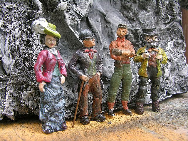

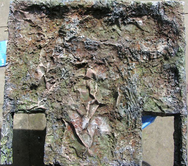

Grundiert mit mattem Schwarz aus der Sprühdose, mit weißer Acrylfabe trockenbebürstet um Details zu akzentuieren:
Zwischendurch mal eine Stellprobe mit Figuren, um die zukünftige Wirkung zu überprüfen.
Als vorletzter Schritt eine dezente Farbgestaltung mit Farbpigmenten, mit Wasser eingenebelt und mit Fixativ aus der Sprühdose gehärtet.
Die endgültige Gestaltung erfolgt nach der Montage, bzw. dem Einbau in das Modul.
