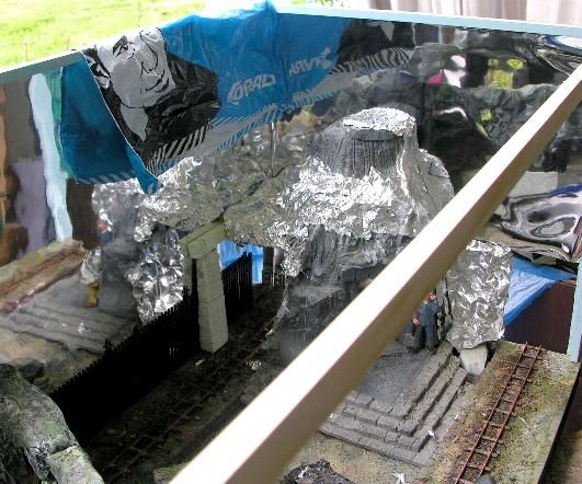

inzwischen sind die ersten Spiegel im Modulkasten montiert:
Jetzt geht es darum, einen Teil der Spiegelungen abzudecken, damit z.B. nicht in der Praxis scheinbar zwei Züge nebeneinander herfahren. Pflanzen, Mauern, Zäune, Wolken etc. können dafür verwendet werden.
Verblüffend ist es, wenn ein Zug im Spiegelbild verschwindet oder erscheint. - Ich erwäge, eine kleine Nebelmaschine zu montieren. Alice im Wunderland lässt grüßen.

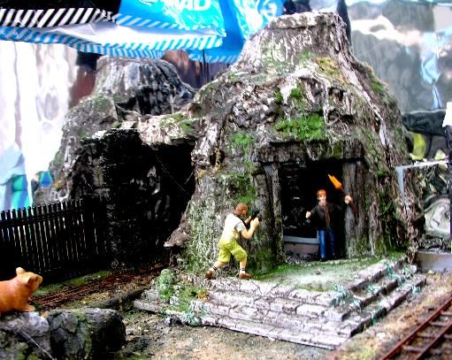

einen Berg oder einen Vulkan kann man in Gn15 Kreisen immer gebrauchen:
Teile eines alten Indiana Jones Spielzeugs vom Kinderflohmarkt mit ein wenig Alumüll. http://www.therobotspajamas.com/the-death-of-indiana-jones-why-the-2008-toyline-failed/

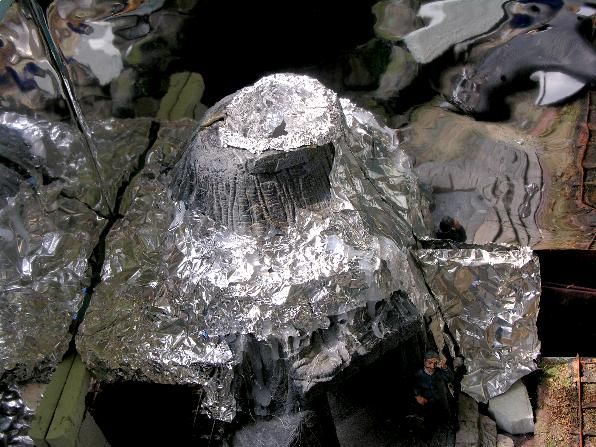

Aber was ist das denn? Es sind ja sogar 2 Berge. Eine Insel, eine Insel.....
Zwei Berge, die zu 75% aus optischer Täuschung bestehen. Da muss eine Wolke zur Tarnung her. Hier mal durch eine Plastiktüte angedeutet.

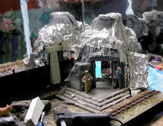

Vor der weiteren Gestaltung muss erst mal eine Grundierung her. Zink-Staub-Grau aus der Klackerdose
Man sieht deutlich, wo noch gespachelt und geschnitzt werden muss.
Also her mit der Salzteigpampe, angereichert mit Kaffeesatz, Nesquick und ein wenig schwarzer Abtönfarbe.
Mit Blitzlicht aufgenommen sieht das natürlich gemein aus, zudem der Salzteig bei der aktuellen Luftfeuchtigkeit nur sehr langsam durchhärtet und trocknet. Aber es kommen ja noch ein paar Farbschichten und viel mehr Vegetation.
Der Hamster schaut sich die Bauarbeiten sicherheitshalber aus einiger Entfernung an. Er möchte nicht unter den "entfesselten Pinsel" kommen.
