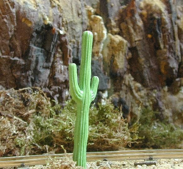

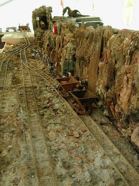

gerade bin ich auf Bilder von den Kulissen der alten Stupidum Oxyd Mine gestossen.
Ein Projekt der Kreativmeile in 1 : 22,5 mit 32mm Modellgleisen für Schkeuditz 2006.

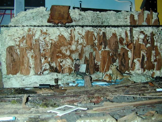

Im Backofen getrocknete Obstbaumwurzeln mit Bauschaum auf Styrodurplatten geklebt.
Verspachtelt mit gefärbtem Moltofill, bearbeitet mit Abtönfarben, Pigmenten und Ziegelstaub.

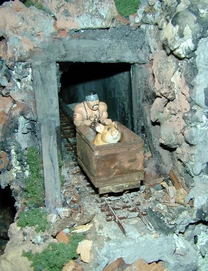

Auch das alte Mundloch, also der Stolleneingang, ist aus Bauschaum plus Naturmaterial entstanden
Der Vorteil von solchen Techiken ist, die Ergebnisse wiegen sehr wenig und kosten kaum etwas. Inzwischen scheint allerding der Preis für Bauschaum Kartuschen mächtig angezogen zu haben.
