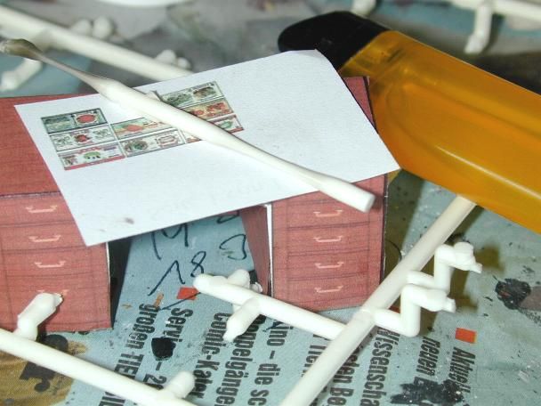

bei Austellungen und Modellbahnveranstaltungen wird zwar meist gut was weggepitschert, aber auf den Exponaten liegt kaum mal eine (Modell-) Flasche im Gebüsch oder auf dem Tisch.
Also wird es mal wieder Zeit für eine Otter 5-Minutenbastelei. Für die TV-Werbepausen oder für die Leute, die notorisch keine Zeit haben.
Man kann z.B. die Spritzäste von Plastikbausätzen verwenden. Dezent über einer Kerzen oder Feuerzeugflamme erwärmt und auseinandergezogen. Beim Erwärmen das Werkstück drehen und nach dem Ziehen einen Momet warten, bis das Material abgekühlt ist.
Gut geeignet sind auch sog. Q-Tips, also Plastikröhrchen mit Watteenden.
Meine Etiketten sind ein kostenloser Download von Jim´s Printable Minis. Eigentlich Dosenbeschriftung, aber wer kann das schon lesen? Perfektionisten können noch einen Kronenkorken oder eine Halsmanschette dranpinseln. Irgendjemand hat sogar mal einen funktionierenden Bügelverschluss in 1 : 22,5 gezeigt. Rekordjäger Frans S.

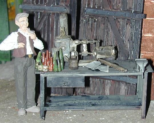

die Krähwinkel-Chaos Zwerge, selbstverständlich korrekt in M 1 : 22,5, bevorzugen etwas handlichere Flaschenformate oder auch Humpen. Hier mal ein Ausschnitt aus der Bahnhofs-Kaschemme.
Ich glaube allerdings, das Zubehör habe ich mal bei irgendeiner Geschäftsaufgabe oder bei Ebay gekauft.Z. Zt. ist es in einer Ikea APA-Kiste eingebaut. Chaos Zwerge lieben Gn15,

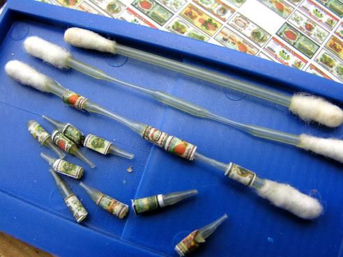

Hier meine Runde "Wernesgrüner" :
Aus transparenten Spritzlingen gezogen und mit etwas Lack behandelt.
