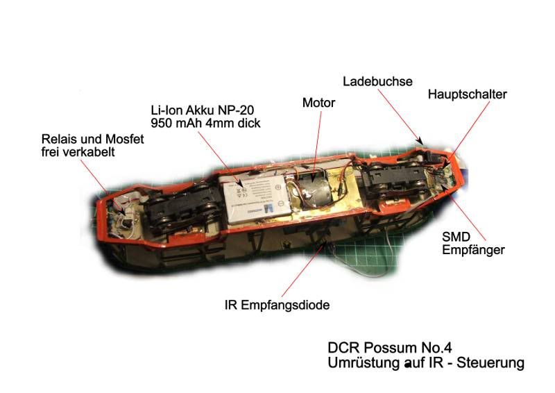

Hallo Leute,
nun ist das auch geschafft.
Ausschlaggebend war ein Tipp den ich in Schkeuditz bekommen habe,
nämlich der NP-20 Akku mit einer Dicke von nur reichlich 4 mm und 950 mAh.
Also schnell in der Bucht für 3,50 inkl. Versand gekauft :mrgreen:
und eingebaut. Naja schnell war's nicht, ist schon ziemlich fummelig ;)
Hier mal ein Überblick:
Nun steht eine längere Probefahrt an, um die Fahrzeit zu ermitteln.
Die Langsamfahrteigenschaften sind sehr gut und auch die Endgeschwindigkeit ist in Ordnung.
Erstaunlich wie gut der 12 Volt Motor mit den 3,7 Volt des Akkus klar kommt.
