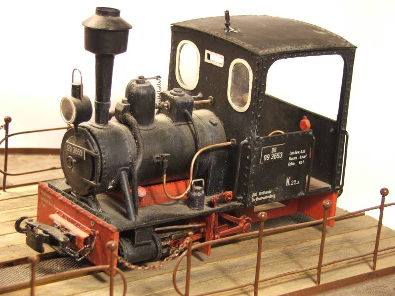

so jetzt isse fertsch :mrgreen:
Dank der kleineren Hauptplatine mit externer
Relaiseplatine ging alles problemlos in den Kessel.
Die vorher am PC abgespeicherten CV Werte wurden
auf den neuen Chip aufgespielt und los ging's .
Die Fahreigenschaften kann ich jetzt getrost als exzellent bezeichnen,
denn weil ich den 3 Volt Motor nun nicht mehr mit Hilfe der Motorkennlinie drosseln muss,
stehen alle Fahrstufen zur Verfügung. Extreme Langsamfahrt und millimeter genaues Rangieren
sind kein Problem mehr :D
Zu sehen ist im Prinzip nichts davon.
Der Kratzer unter der Rauchkammertür ist die Stelle,
wo der winzige Hauptschalter sitzt, den ich nur mit Brille und kleinem Schraubendreher bedienen kann.
Wird farblich natürlich noch behandelt :wink:

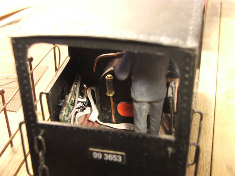

Der "kastrierte" Funkempfänger sitzt an der Stelle im Führerhaus,
wo vorher die IR Platine war. Da kommt noch eine Kohlenkiste drum herum.
Seitlich werde ich ein kleines Loch lassen, denn die bernsteinfarbene LED des Empfängers
könnte einen schönen Feuerschein simulieren 8-)
Von oben kommt man dann auch noch an den Lerntaster,
falls man dem Empfänger mal an einen anderen Sender binden will.
Jetzt braucht die alte Dame noch einige Reparaturen.
Beide Einstiegsbleche wurden von jugendlichen Feldbahnrasern in Schkeuditz abgefahren,
ein Wasserhahn vorne ist beim Umbau flöten gegangen und im Dach ist ein Loch,
wo vorher die Empfangsdiode für die IR Steuerung saß.
Außerdem sollte ich die Lok wohl mal putzen :oops:
