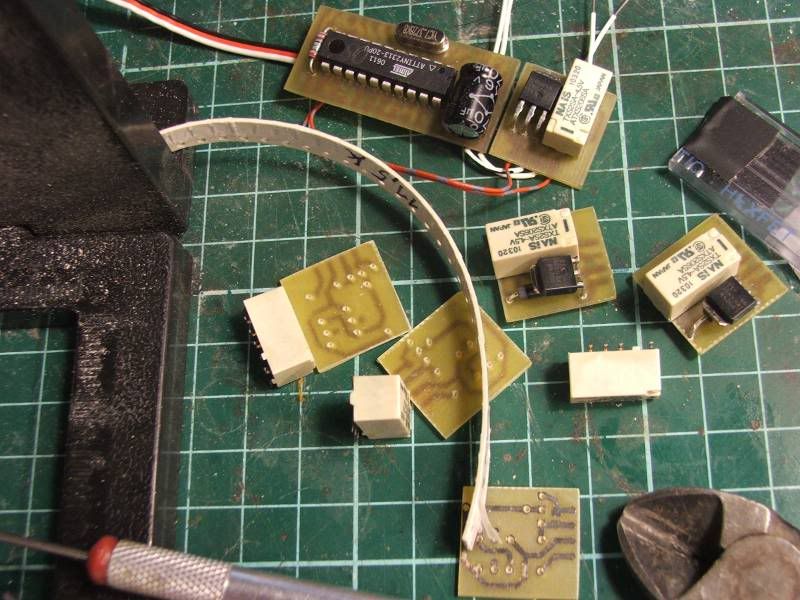

Ich habe heute zum Angewöhnen mit der Motorplatine begonnen.

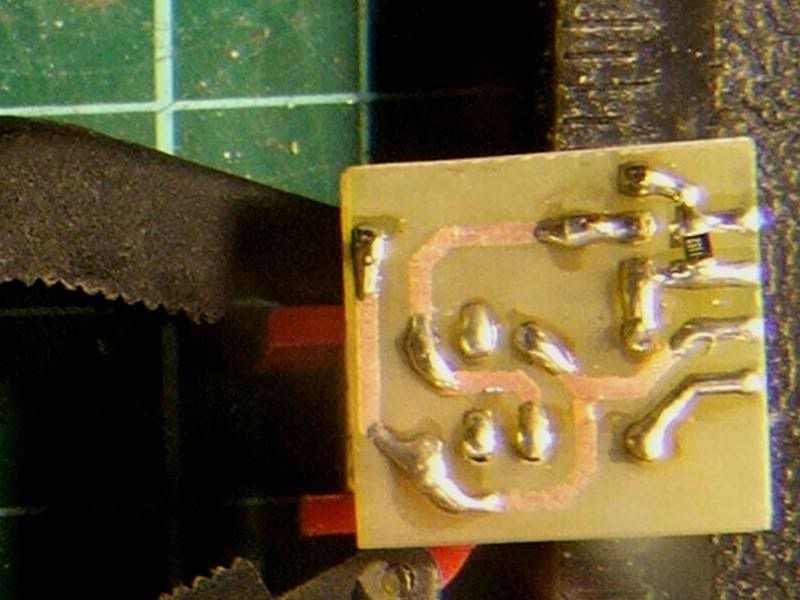

Werkzeug : ein 15 Watt Lötkolben mit gut angespitzter und weit heraus geschraubter Spitze,
Brille und Lupe, Nadelfeile, Spitzzange, Seitenschneider, ein 0,8er Bohrer und etwas feines Schleifpapier.
So (unter der Standlupe) lässt sich auch der winzige SMD Widerstand problemlos einlöten.
Die nach dem "Reicheltkatalogverfahren" hergestellten Platinen
werden zuerst gebohrt und dann kurz vor dem Bestücken wird mit feinem Schleifpapier der Toner von den Leiterbahnen geschliffen.
Mit 1 mm Elektroniklötzinn lässt sich alles dann gut verlöten.
So nun sind die Kleinen fertig :D

Und nun habe ich auch endlich die Hauptplatinen bestückt.
Die runden SMD Bauteile auf der Leiterseite haben mich allerdings einige graue Haare mehr gekostet.
Die blöden Dinger rollen halt :evil:
Nun ist der erste Regler auch schon in der Orenstein drin und erfolgreich Probe gelaufen,
nachdem ich ihm die richtigen Werte intravenös aus dem PC gegeben habe.
Bisher wirklich alles problemlos :D
