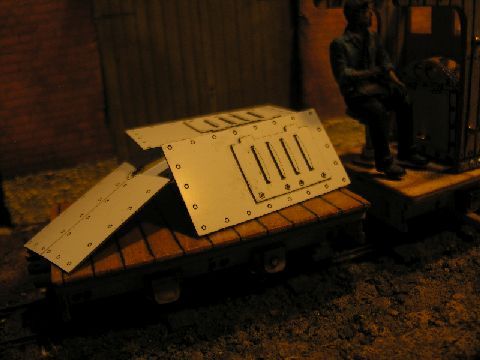

Der Bausatz wird, bis auf Antrieb und Räder, weitgehend komplett geliefert. Selber muss man eine Handvoll Nieten, ein paar Ozark Schrauben und viel Zeit und Geduld mitbringen.
Die Teile sind sehr passgenau gelasert und lassen sich leicht aus der Trägerplatte lösen:
Die Konstruktion des Aufbaus erinnert ein wenig an einen Schiffsmodellbausatz. Spanten usw.
Das Führerhaus hat natürlich auch eine Innenverkleidung, die im Bild allerdings noch nicht komplett montiert ist.
Platz für Akkus und / oder RC Komponenten ist jedenfalls reichlich vorhanden. Motorbleche sind aus sehr dünnem Polistyrol gelasert.

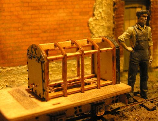

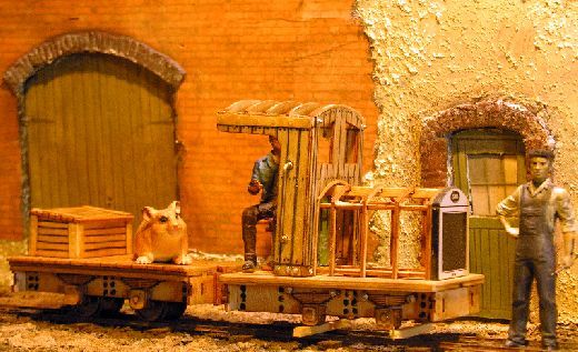

während ich noch über die Farbgebung der Lokomotive nachdenke, habe ich weiter an dem beiliegenden Wagen gearbeitet:
Neben den Pufferbohlen habe ich ein kleines Bremsenrad aus der Restekiste spendiert. Die Halterung ist aus grundierter Pappe.
Die Werkzeugkiste (im Bausatz enthalten) ist eine kleine Fingerübung für Laserbausatz Neueinsteiger.
Der Antrieb von Tenshodo wirkt sehr zierlich. Aber er wird ja weitgehend unter der Lok verschwinden
Die beiden Figuren stammen übrigens aus der Frühzeit von Bachmann.
Die dritte Figur, Herbert Einstein (genau, d e r schusselige Bruder....) ist vermutlich ein Disney Merchandizing Teil, jedoch mit einem Bachmann Kopf, dem aus Watte eine Frisur angepasst worden ist.
Der Konstrukteur hat die gesamte Faustregel (Faktor 3,25) für die Wagenbreite ausgenutzt. Das ergibt satte 53,5 mm bei einer Länge von 95mm.
Gn15 Modelle kommen ja oft eher klein bis fippselig daher und wundern sich dann, wenn sie von Modellbauern in anderen Baugrößen nicht so richtig für voll genommen werden.

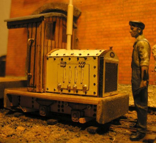

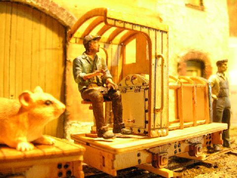

die Lokomotive hat die ersten Farbschichten bekommen. Rot fürs Fahrgestell, ein Gelbocker für Metallteile und das Führerhaus mehr oder weniger naturbelassen. Durch Grundierung und Firnis leicht nachgedunkelt. Schatten und Fugen sind schon mal dezent akzentuiert.
Gilb & Gammel, z.B. abblätterne Farbe, kommt später. Zusätzliche Details, z.B. einen Spriteinfüllstutzen, Lokwinde oder Werkzeuge mitsamt Kisten. Vielleicht werden auch noch die fetten Schrauben an den Motorklappen durch Drehverschlüsse ersetzt.
Jetzt müssen erstmal Zusatzgewichte montiert werden. Kleine, feine Holzbausätze sind von Haus aus sehr leicht. Vermutlich werden demnächst Deltang RC und Akkus installiert. In dem Zusammenhang natürlich auch mindestens eine Lampe.
Ich hatte eine Menge Spaß mit diesem norwegischen Bausatz.
Der Zusammenbau hat wesentlich länger gedauert, als ich ursprünglich gedacht hatte. Dafür besitze ich jetzt ein weiteres exotische Modell mit glaubwürdigen Gn15 Proportionen.
