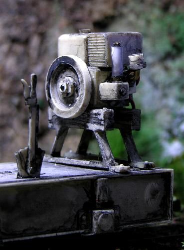

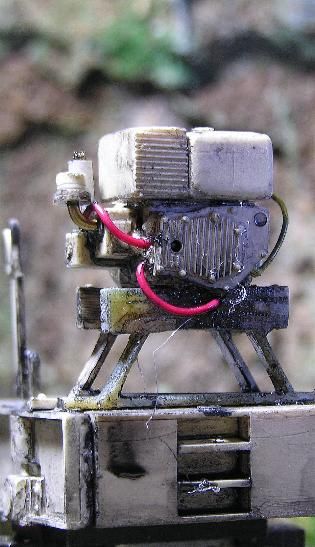

inzwischen habe ich einen Thomas A. Yorke Bausatz mal provisorisch zusammen geheftet. Für Photozwecke habe ich die gelben Gießharzteile dezent schattiert. Der Traktor hat eine Grundfläcje von 85 x 42 mm.
Der einfache Einzylinder-Motor mit obenliegendem Tank und Kühler.
Auf der Rückseite ist eine Schwungschweibe

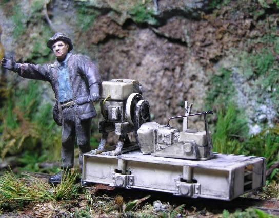

Die Kraftübertragung erfolg per Riemen auf ein herkömmliches Schaltgetriebe. Von dort aus per abgedeckten Ketten auf die Vorderachse.
Ein Führerhaus liegt dem Bausatz nicht bei, allerding bemaßte Zeichnungen, um sich selber etwas anzufertigen. Der Bausatz lässt sich relativ problemlos montieren. Die Teile sind scharf abgegossen und bedürfen nur sehr wenig Nacharbeit.
Z. Zt. steht die Baustelle ohne Anpassungsarbeit auf einem 35mm Hallig Antrieb. Benötigt werden 38 mm Achsabstand. Das Modell ist für einen australischen Black Beetle Antrieb konzipiert.
Ich erwäge einen passende Tenshodo Antrieb zu verwenden oder gar den Achstand auf 35mm zu verkürzen.

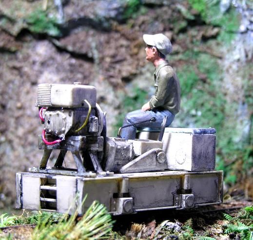

vor der Grundierung und weiteren Gestaltung meines aktuellen "Spielbahn"-Projektes gibt es noch ein Bildchen vom derzeitigen Bauzustand:
Ich habe mich von den Bauplanvorgaben gelöst und rund um eine Fahrerfigur einen etwas filigraneren Aufbau gebaut. Vorwiegend aus 2,5 mm Kunstoffwinkeln. Gelötete Messingprofile wären fester, hatte ich aber gerade nicht zur Hand.
Das Chassis ist inzwischen für einen 35m Hallig Antrieb umgebaut worden. Also insgesamt 3mm kürzer, als der Ursprungsbausatz. .
