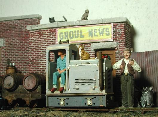

Glückwunsch, der Anfang ist gemacht. Man sollte vielleicht im Hinterkopf behalten, die Oliver Zoffi Karton Entwürfe sind seinerzeit unter dem Einfluss von kommerziell erhältlichen Bausätzen entstanden, die in M 1 : 24 waren. In Zusammenhang mit LGB Meterspur, ca. 1 : 22,5 könnten sie evtl. etwas sehr zierlich wirken, um nicht zu sagen, rund 10% zu klein.
Zufälligerweise habe ich letztens erst einen gebauten O.Zoffi Laser Bausatz geschenkt bekommen. Die Lok fährt mit einem Hallig Antrieb. Mein Freund Ralph B. aus UK hat den interpretiert und grundiert. Irgendwann werde ich da mal Farbe auftragen.
Zu Weinernte / Verarbeitung mit Schmalspurbahn könnte vielleicht Döppenauers Herbert etwas beitragen. Der betreibt ein nettes Gn15 Weingut.
Ich denke mal, Wein wird nicht von der Feldbahn in Tankwagen gepumpt, sondern eher aus dem Lager, bzw. der Kelterei. Bei Dujardin in Krefeld Uerdingen wurde allerdings Wein aus Regelspurwagen in die Brennerei gepumpt. Die Gleise liegen heute noch.
Solche "Trauben-Kiepen" Ernte Wagen hatten einige Weingüter im Einsatz. Naürlich meist auf 600mm Spur. Im Prinzip eine Sonderform von Muldenkippern.
Fertigchassi in 1 : 22,5 gibt es bisher kaum im Handel. Aber brauchbare Einzelteile wie Achslager und Kupplungen. Hier wird mal beschieben, wie man Chassi bauen könnte:
http://www.die-feldbahnsinnigen.de/forum/viewtopic.php?f=56&t=542
Man sollte jedenfalls versuchen, nicht in die HO oder Null-Falle zu tappen. Die meisten von uns waren bestimmt schon mal drin. Irgendwann kriegt man aber - im Idealfall - einen Blick für Gn15 Proportionen.

Die Rahmen der Rechteckloren ließen sich aus verschiedenen Materialien bauen.
3D Druck wäre eine Möglichkeit, entsprechende Polysterolprofile, eine weitere.
Resinguß ist da aus eigener Efahrung schon schwieriger.
Da die Rahmen aber sehr filigran aussehen, würde ich entsprechendes Messingprofil nehmen.
Ideal wäre sicherlich ein Ätzsatz. Dafür müßte es dann aber aus Kostengründen mehrere Abnehmer geben.
Achja, Karton ist natürlich auch ein geeigneter Werkstoff.
Bei einigen Feldbahnsinnigen verkehren schon lange diverse Kartonloren auf den Anlagen.
Mit entsprechenden Zurüstteilen ausgerüstet, sicherlich eine kostengünstige Variante.
Hier als Beispiel eine Lore für GN 15 aus Karton, mit WM Zurüstteilen.
