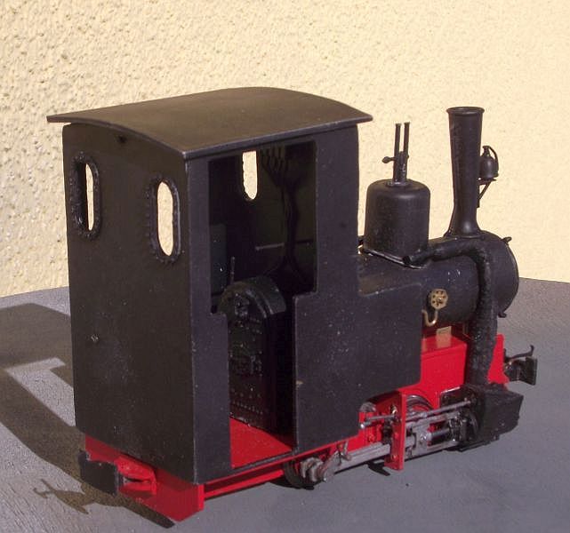

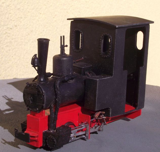

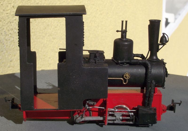

mittlerweile war Knuffi in der Lackiererei und hat schon etliche Modellkilometer auf dem Rollenprüfstand und der Testanlage hinter sich:
Bin jetzt dabei, noch fehlende Ausrüstung zu ergänzen und der Lok ein paar Betriebsspuren zu verpassen.
Sanddom, Dampfdom, Schornstein, Zylinder und Rauchkammertür hat eine Spur 0 Br 89 spendiert.
Im Kessel befindet sich ein 3800mAh Akku von Ultrafire, der Empfänger, ein DT RX-62 wurde in der Zwischendecke unter dem Dach angebracht.
Der Dampfdom ist abnehmbar, darunter befindet sich der Batteriehauptschalter.
Die Status LED fungiert gleichzeitig als Führerstandbeleuchtung.
Als Kupplungen habe ich die FHK in eine XXL Version umgebaut.
Feldbahnloks hatten ja öfters diese gewaltigen Pufferplatten.
http://www.bahnbilder.de/1200/die-feldbahnlok-2-gebaut-1948-792000.jpg
Die Lok wurde aus 1mm und 0,5mm Polystyrol gebaut und wird wohl die letzte ihrer Art aus diesem Material sein.
Trotz teilweiser Materialverdoppelung und Sandwichbauweise läßt die Stabilität der ganzen Konstruktion etwas zu wünschen übrig.
(Kann man an der Dachkonstruktion erkennen)
Noch stärkere Materialien wollte ich aus Gründen der Optik nicht verwenden.
In Zukunft wird wohl Messing oder Leiterplattenmaterial zum Einsatz kommen.
Für die Kuppelstangen, Gleitbahnen und den Kreuzkopf habe ich 0,5mm Leiterplattenmaterial benutzt, für die Kuppelstangen verdoppelt.
Die anderen Kleinteile der Steuerung entstanden aus 1mm Messingdraht, Adernendhülsen und M1 Schrauben.
Die ganzen Einzelteile der Lok sind verschraubt und dementsprechend demontierbar.
Achsen und Räder, sowie der Antriebsblock stammen von einer MT Lok.
Da der Originalmotor zu schwachbrüstig ist, habe ich einen Fauli von Lemosolar eingebaut.
Den Motor gibt es zur Zeit im Sonderangebot, ist kugelgelagert und hat eine Leistung von ca 4W bei 12V. Dadurch reicht eine Akkuzelle zum Betrieb vollkommen aus.
