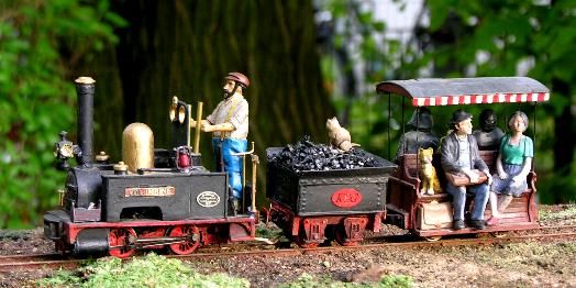

die Smallbrook Studio COLUMBINE hat jetzt einen Hilfstender bekommen:
Akku und (Deltang) Fernsteuerung brauchen einen zugänglichen Platz.
Gebaut aus 1 mm Karton, imprägniert mit Sekundenkleber. Das Chassis ist ein Schomberg Flachwagen mit 14mm Hornby Rädern.
Die Kohlenladung ist abnehmbar, wobei die Katze als Handgriff dient.
Die Laufeigenschaften des Hornby Billig-Antriebs sind mit der Deltang Steuerung ausgezeichnet. Wesentlich feinfühliger, als wie mit dem Trafo und mit Schienenstrom.
