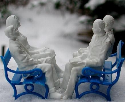

Zunächst muss man natürlich herausfinden, wieviel Platz brauchen Figuren in 1 : 22,5? Man könnte am heimischen Herd mal eben 4 Personen auf Stühlen drapieren und nachmessen, aber ich kann auch an dem legendären Gn15 Personenwagenbausatz aus Argentinien nachmessen.
Gegenübersitzende Personen brauchen etwa 75 mm Platz, womit Sitzbänke längs zur Fahrtrichtung schon mal ausfallen. Als Faustregel für die Breite von Wagen geistert der Faktor 3,25 x Spurweite durch die Szene, also etwa 53mm. Nebeneinander kann man bequem 2 Figuren unterbringen, wenn sie nicht allzu übergewichtig sind.

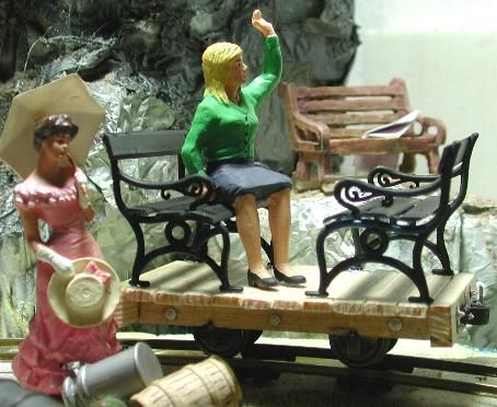

Mein unbemalten Preiser Figuren (Art. Nr. 45183) sitzen auf angepassten, verkürzten Pola-Parkbänken- (G 331734) Zweifellos sehr elegante Parkbahn-Sitze.

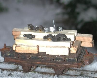

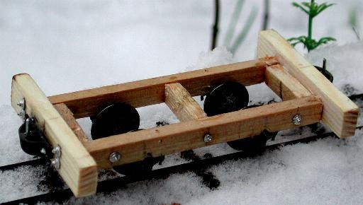

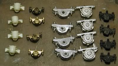

Unterschiedliche Achslager, Kupplungen, Metallteile etc. gibt es bei der Tegernseeer Feldbahnschmiede (TFS) Leisten (5 x 10 und 3 x 7,5) im Baumarkt. Den Fahrwerksrahmen (7 x 4,5) habe ich aus Silvesterrakenstöcken gesägt. Ist im Prinzip schon mal hier beschrieben worden: http://www.die-feldbahnsinnigen.de/forum/viewtopic.php?f=56&t=542
Schraubimitationen mit Unterlegscheiben sind von Ozark (Vertrieb Heyn) Geeignete Räder gibt es von Hornby, Drobeck, Gawron etc. 13 - 14 mm Durchmesser wären angemessen.
Mein Rohbau läuft schon sicher über die Teststrecke mit den engen 25cm Radien. Der 38mm Achsstand funktioniert. Farbe und vielleicht ein Sonnendach kommt später.

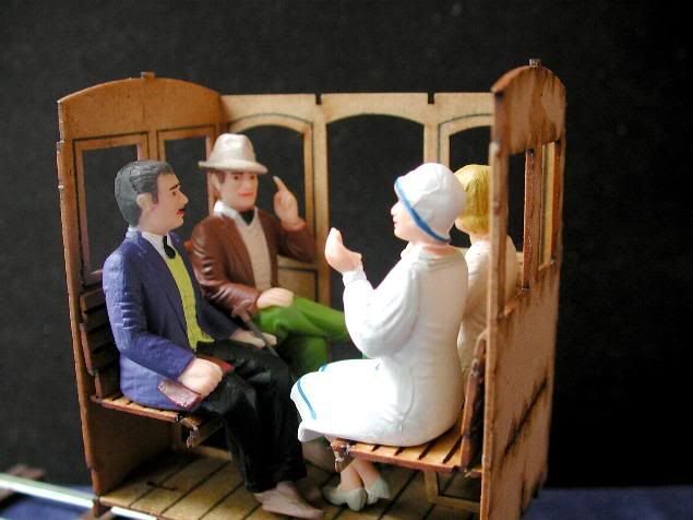

Für die Baugröße Gn15 wurde ein geschlossener Viersitzer und ein offener 8-Sitzer- Aussichtswagen angeboten. Puffer / Kupplungen, Räder, Fahrgestelle oder Unterwagen musste man sich selber besorgen. In meinem Fall hab ich auf Teile aus Michael Sättlers Lasergang-Shop zurückgegriffen.
Wie man sieht, haben die Passagiere ausreichend Kopf und Beinfreiheit.
