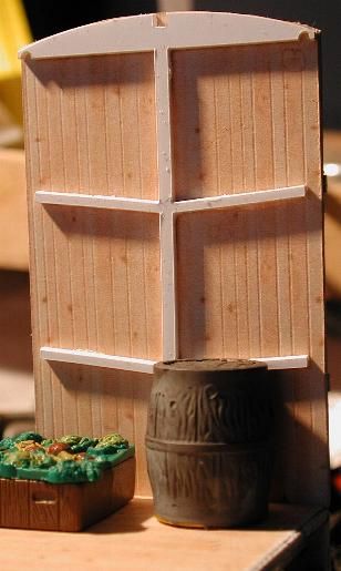

gerade bin ich mal wieder auf ein Uraltprojekt gestoßen. Den Lasergang-Shop Gemüsewagen.
Die Entstehungsgeschichte des Modells kann man irgendwo in den Tiefen des Buntbahnforums (BBF) finden. Das könnte allerdings schon 4 oder 5 Jahre her sein. http://www.buntbahn.de/modellbau/viewtopic.php?p=266373&highlight=gem%FCsewagen#266373
Ob das Modell jemals in den offiziellen Handel gegangen ist, entzieht sich meiner Kenntnis.

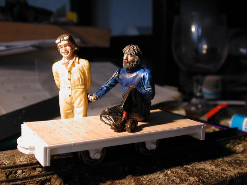

Sinnvollerweise fängt man den Zusammenbau mit dem Chassis an. Wer hätte das gedacht?
Man erhält einen Flachwagen mit 100 x 48 mm Grundfläche. Den Boden und die Seitenwände sind mit Bretterimitation beklebt. Ein Download von Jim´s Printable Minis, Fugen dezent mit einer leeren Kugelschreiber-Mine nachgraviert.
Der Rohbau im IKEA-Design sieht dann so aus.

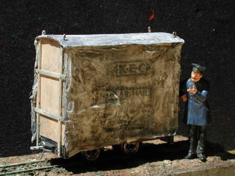

Um die Güter etwas vor Wind und Wetter zu schützen sind an den Seitenwänden Planen (Tempotaschentücher) montiert. Auf einer Seite natürlich offen, damit man die Ladung sieht.

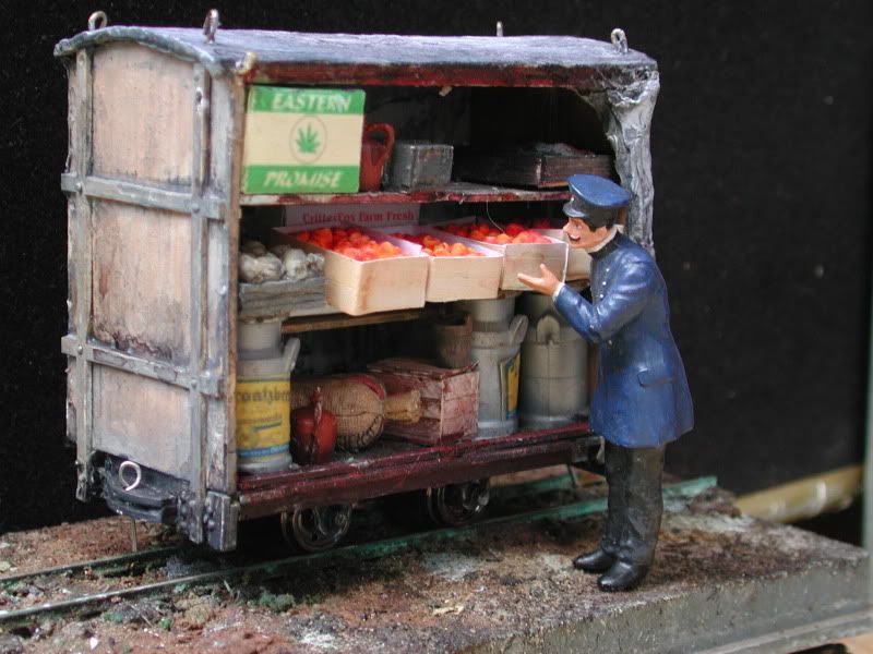

Man beachte die Ösen im Wagendach. Hin und wieder wird der Gemüsewagen (angenommenerweise) per Kran auf ein Schiff oder einen größeren Wagen verladen.Quasi ein Vorläufer des späteren Container-Konzeptes.
Beim Entwickler des Laserbausatzes, Michael Sättler, werden solche Wagen verwendet, um landwirtschaftliche Produkte einzusammeln.

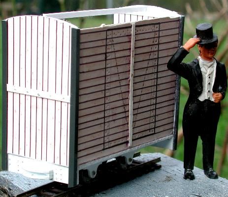

Vor ein paar Tagen ist ein weiterer Bausatz auf meinem Küchentisch gelandet. Irgendeine Altlast. Dem habe ich vorerst eine Seitenwand aus 1mm Polystyrol spendiert.
Mittelfristig soll er als Gepäckwagen für eine meiner personenbefördernden Draisinen dienen.

die Dachdeckerei bei Feldbahnwagen ist eine Kunst für sich. Gerne nehme ich Leinen von Einkaufsbeuteln. In diesem Fall habe ich Heftpflasterstreifen, 25 mm, verwendet.
Links habe ich die Tempotaschentuchmethode versucht. Das schlägt bei mir leider zuviele Falten.
Die Seitenplane ist in diesem Fall mal testweise aus Butterverpackung gemacht.
Da steht zwar "Deutsche Markenbutter" drauf, aber man findet auch dieses "Prüfsiegel"
"In Deutschland geprüfte Markenware", Da weiß wieder kein Mensch wo das Produkt herkommt, oder um was es sich handelt. Vielleicht wieder Analog- oder Pferde-Stutenmilch.
