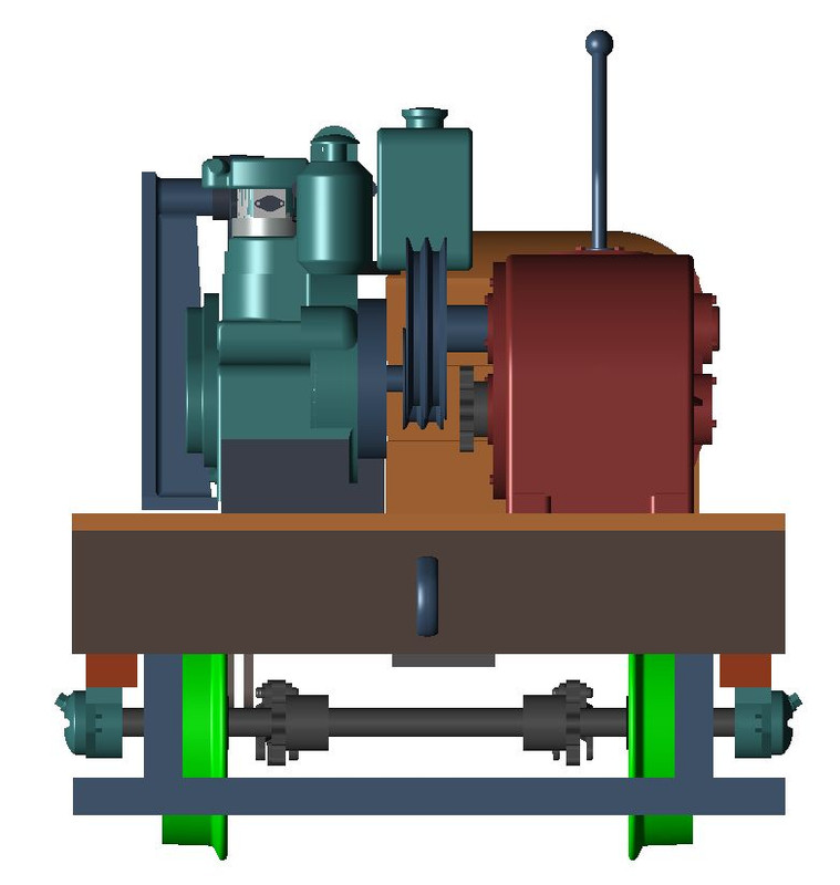

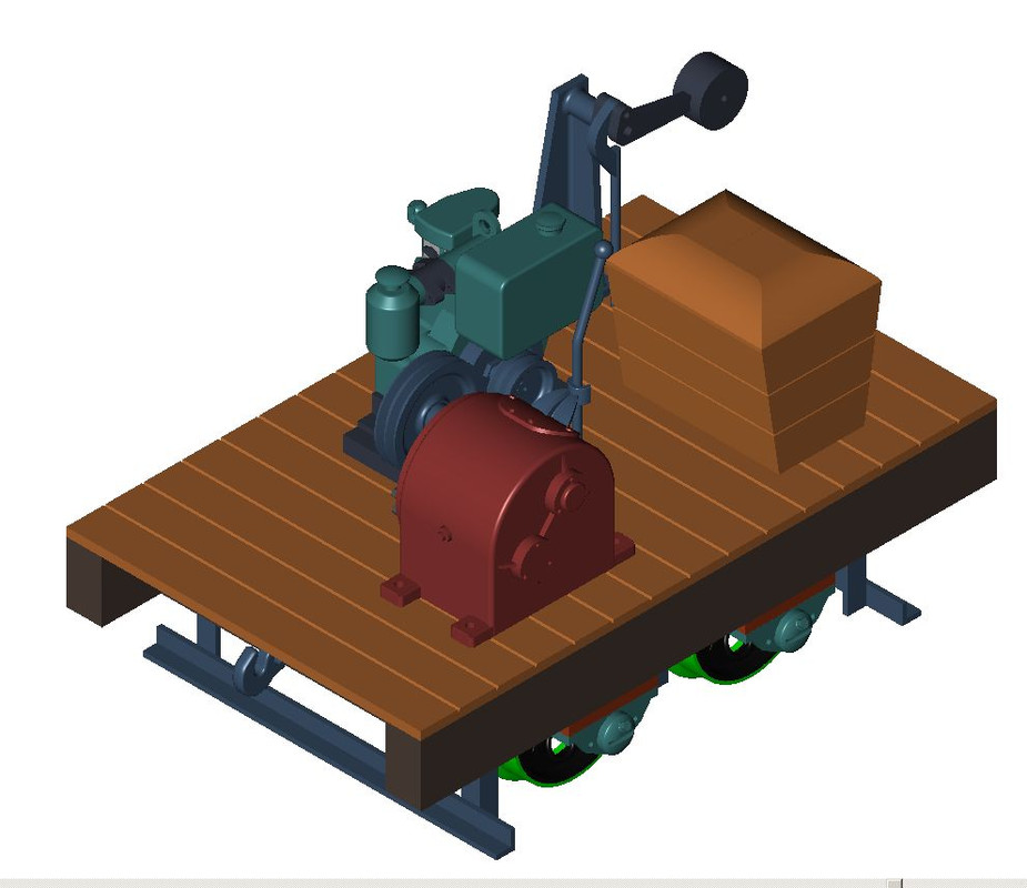

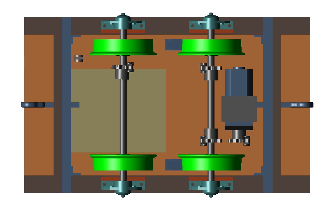

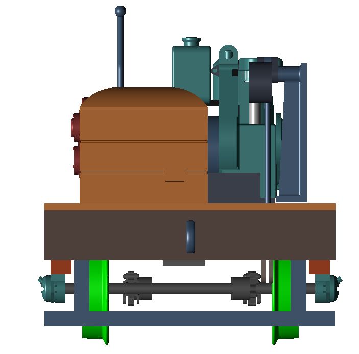

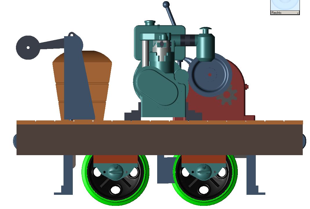

Im 7/8th Forum habe ich einen kleinen Freelance Critter entdeckt, ca 1:12 für 32mm Spurweite:
https://modelearthdesign.files.wordpress.com/2020/03/p1010007.jpg?w=1024&h=768
https://modelearthdesign.files.wordpress.com/2020/03/p1010001.jpg?w=1024&h=768
https://modelearthdesign.files.wordpress.com/2020/03/fd2-copy.jpg
https://modelearthdesign.files.wordpress.com/2020/03/fd1-copy.jpg
Dieser wurde von mir "eingedeutscht", wie er bei einer Torfbahn, Ziegeleibahn usw möglicherweise im Einsatz war:
Für die Aufbauten wurden Teile einer Schöma KDL (Hatzmotor), vom Strüver Schienenkuli (Getriebe, Sitzbank, Achslager), dem Deutztriebwagen (Bremshebel) und diverse weitere Kleinteile benutzt.
Als Antrieb ist ein Minigetriebemotor mit Micro-Link-Ketten vorgesehen.
Ich würde die in den Bildern ersichtlichen Teile drucken und für interessierte Bastler gegen Erstattung der Transportkosten zur Verfügung stellen.
Auf Wunsch stelle ich auch die STL Dateien zur Verfügung.
Weitere Zurüstteile (Dach, Werkzeugkiste usw) sind jedem selber überlassen.
Fertige Fahrzeuge und/oder den Bauverlauf dann bitte im Forum posten.
Bin mal gespannt, ob Interesse besteht, zumindest steht Werner schon in den Startlöchern 8-)
