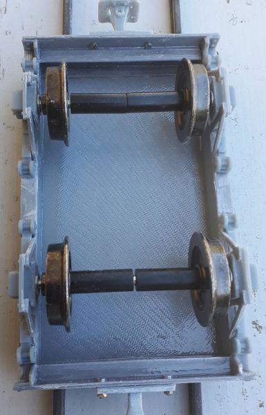

auf Basis der Holzrahmenlore:
http://www.die-feldbahnsinnigen.de/forum/viewtopic.php?f=65&t=2364
habe ich eine weitere Ausführung, unter Beibehaltung einiger Teile, konstruiert.

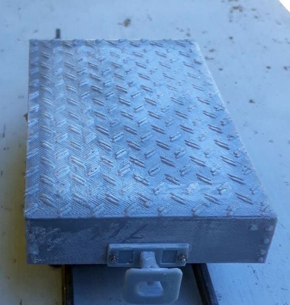

Der Rahmen besteht aus U-Profilen,
für die Deckplatte habe ich diesmal Tränenblech konstruiert und gedruckt.
Um eine mehr oder weniger einheitliche Kupplungshöhe zu erhalten, wurde eine zusätzliche Frontplatte montiert.
Hierdurch lassen sich unterschiedliche Kupplungshöhen realisieren.
Als Radsätze kamen diesmal welche von Bachmann mit 24,5mm Laufflächendurchmesser zum Einsatz:
Diese Radsätze verwende ich öfters für die verschiedensten Fahrzeuge.
http://www.die-feldbahnsinnigen.de/forum/viewtopic.php?f=65&t=2379

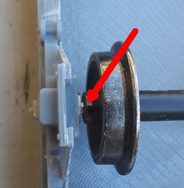

Allerdings ist zu beachten, daß die Achsen hartvercromt sind und somit nicht saugend in die 3x6mm Kugellager passen.
Diese Chromschicht ist vorsichtig abzuschleifen.
Desweiteren kann es Probleme mit der Radbreite geben.
Diese Räder haben außen noch eine "Ausstülpung" von ca 2,5mm, wodurch sich das Außenradsatzmaß von 53mm auf ca 58mm vergrößert.
Das Rahmeninnenmaß des Wagens (Achslager zu Achslager) beträgt ca 60mm.
Durch den Einsatz von Flanschlagern kann es hier etwas eng werden, wodurch es möglich sein kann, daß man bei den Bachmannrädern die Radbreite außen etwas reduzieren muß.
In meinem Fall hat es aber gepaßt.

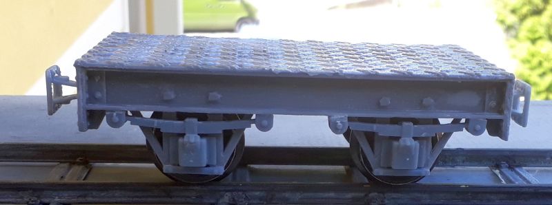

mittlerweile ist die Grundierung (mit Zinkspray) und die Verrostung (mit Raischähbrüh) getrocknet:
somit kann die Lore zu ihren Artgenossen in die Freiheit entlassen werden 8-)

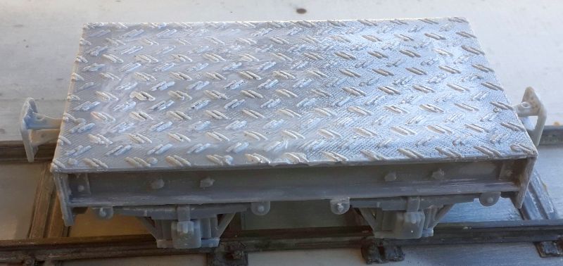

mittlerweile ist die 2. Lore in Arbeit:
Diesmal mit Querträger und Schäkeln zur Ladungssicherung.
Da ich hier Eigenbauräder verwende , habe ich das Platzproblem nicht.
