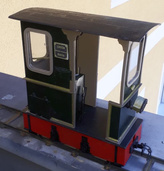

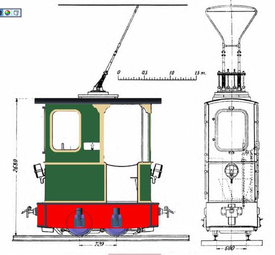

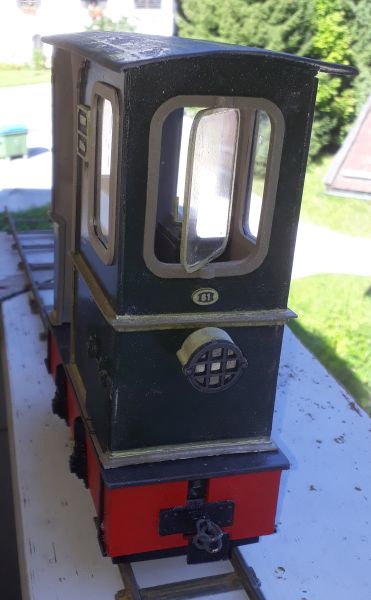

Basierend auf einer kleinen Maßskizze:
hat meine Feldbahnbetriebsgesellschaft so einen Triebwagen, allerdings mangels Fahrleitung, als Akkutriebwagen, in Auftrag gegeben.
Im Vorbau ist genug Platz, für einen Akku.

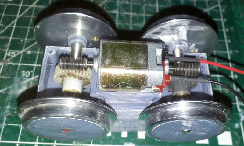

Als Antrieb teste ich ertmalig einen Schneckenantrieb mit Bühlermotor und LGB Achsen.
Die Räder haben eine Heulerstainz geliefert, da Vollmetallradscheiben, bringen die ein entsprechendes Kampfgewicht mit.

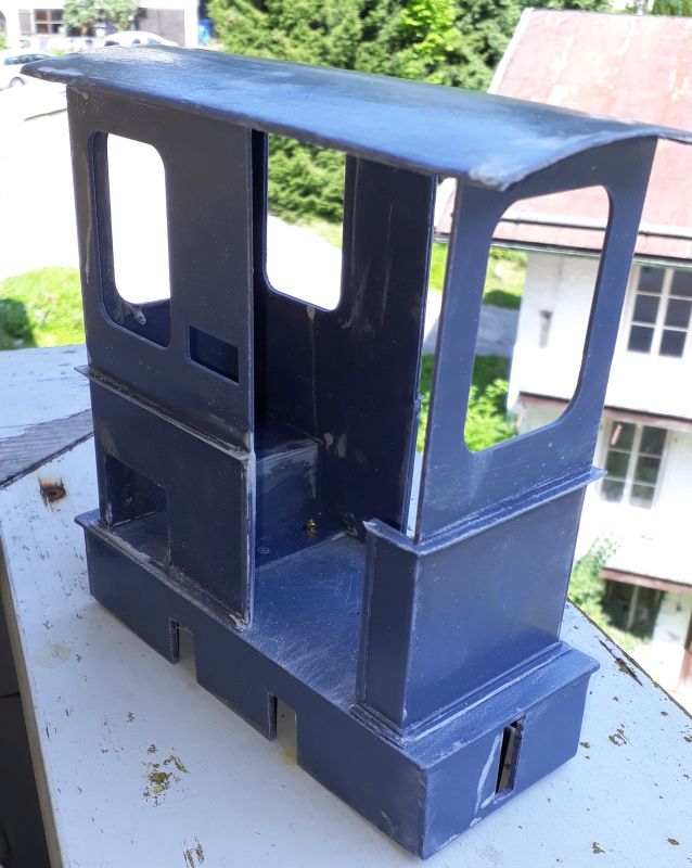

Radkerne mit der Achsaufnahme wurden gedruckt.

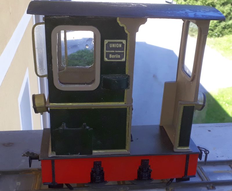

Bis auf die Griffstangen und eine Steuerung ist die Lok mittlerweile soweit fertig.
Im hinteren Teil ist noch Platz für eine Sitzbank und den Sandbehälter.

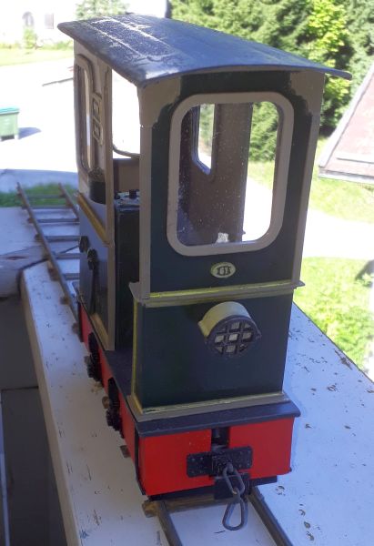

Wie beim Vorbild, hat die Lok vorn ein Drehfenster erhalten.
Das Lokgehäuse und Fahrwerk sind im FDM Druckverfahren entstanden, Zurüstteile, wie Scheinwerfer und Firmenschilder hat der Resiner geliefert.

Seeeeehr schick!
Dabei kommt mir mein eigener ganz konventioneller Bau in den Sinn (http://www.buntbahn.de/modellbau/viewto ... 229#305229) der war diesen Sommer noch gar nicht auf der Strecke. Schande über mich, muß ich die Tage mal raus lassen...
