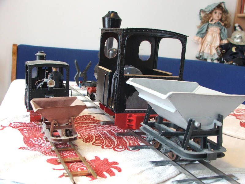

Hallo Zusammen,
nun wie versprochen die ersten Bilder
meiner kleinen Orenstein.
Ich habe mich dabei an die
Lok Nr. 60 Max Orenstein Schlachtensee 1894 angelehnt,
die auf der Warschauer Zufuhrbahn unterwegs war
und die ich schon einmal in 1:22,5 gebaut habe.

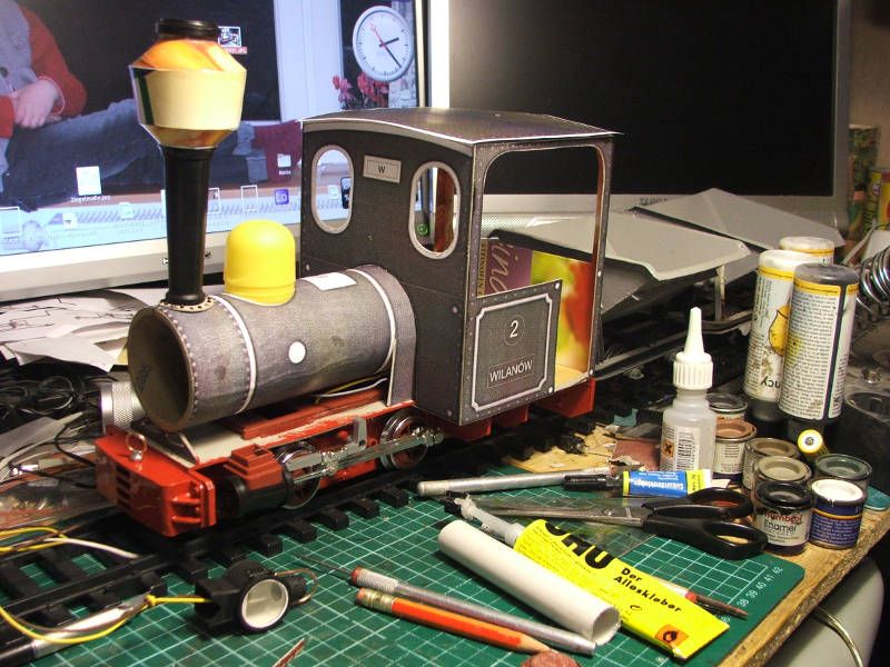

Vorlage war ein polnischer Bastelbogen und natürlich
wurde fast alles aus Karton gebaut.

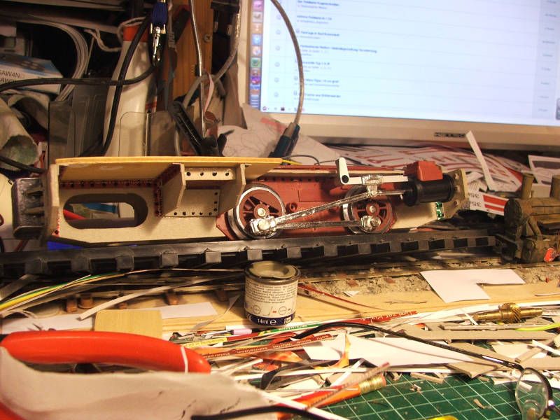

Das Fahrwerk stammt trotz etwas zu kleiner Räder von einer LGB Otto Lok.
Dieses wurde vorne und hinten verlängert.
Hier eine Stellprobe mit den wichtigsten Teilen.
Ich habe mich als Kupplungen für feldbahnmäßige Puffergewichte entschieden
weil sich damit einfach so gut wie alles anhängen lässt.

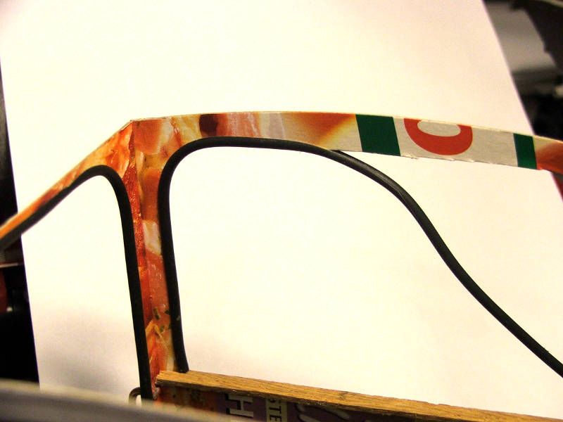

Mein Lieblingsmaterial beim Gehäusebau ist momentan Pizzakarton vom LIDL.
Das soll keine Werbung sein aber der Karton ist wirklich gut. Die Pizza - naja geht schon ;)
Die Kanten an den Fenstern wurden mit Isolierschlauch von Elektrokabeln
beklebt, den ich vorher aufgeschlitzt hatte.

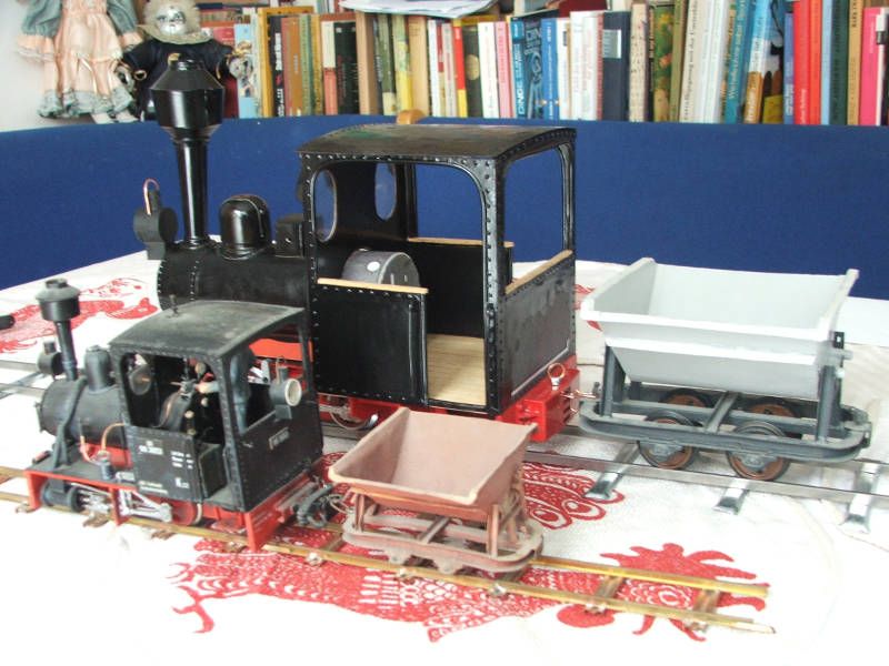

Und so schaut sie jetzt im ersten Lack aus.
Keine Angst, das bleibt nicht so aber der Karton muss damit stabilisiert und wasserfest gemacht werden.

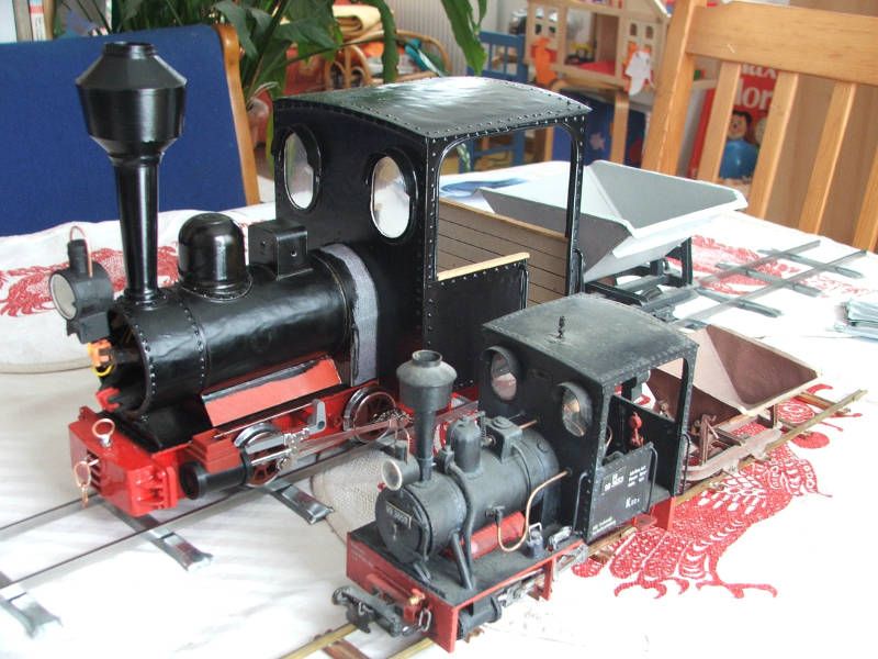

Da ich noch keine Figur zum Größenvergleich habe,
wurde die Lok in der 1:22,5 Version davor gestellt.

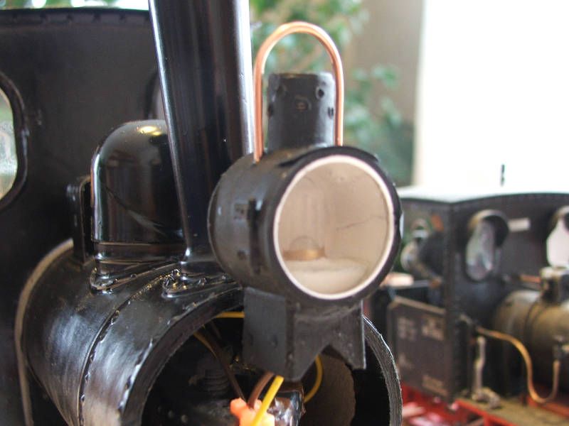

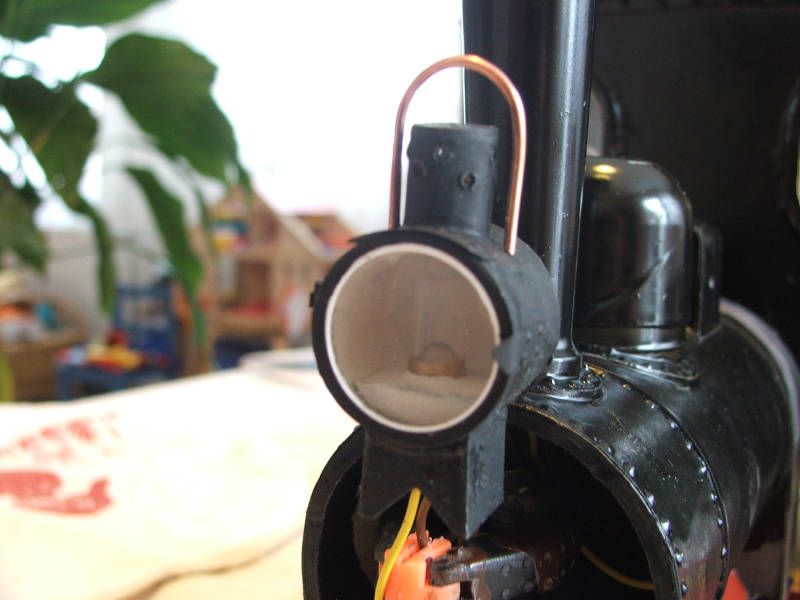

Details wie Lampen machen in der Größe natürlich richtig Spaß.
Habe sogar ein Brennglas hinein bekommen.
Unten steckt allerdings eine LED drin :oops:
Die Gleise sind noch nicht fertig, nur zusammen gestellt.
