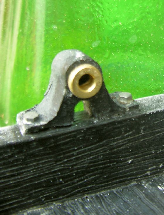

Simon Harris von Model Earth (GB) bietet jetzt einen Budget Flatcar Bausatz aus Gießharz (Resin) für 15 Brit. Pfund, also um die 20 Euro, an.
Man beachte die feine Gravur, innen und aussen. An den Balken sind sogar Jahresringe zu erkennen, jede Planke unterscheidet sich von der anderen.
Die Bezeichnung Bausatz ist fast schon übertrieben. Man muss lediglich die Messingbuchsen in die
Achslager stecken, selbige mit dem Rahmen verschrauben. Als Räder liegen Binnie Säbelspeichen (curley spokes) bei, die auf die gewünschte Spur eingestellt werden müssen.
Wer will, kann noch einen weiteren Querbalken einsetzen und die Unterverspannung nachbilden.
