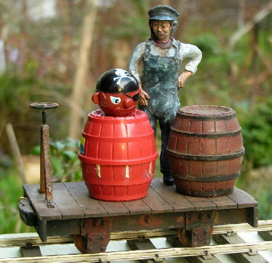

Grüße aus dem Sommerloch. Was soll man da schon machen? Natürlich Flüssiges transportieren.
Möglichst gekühlt.
Also, man besorge sich den einen oder anderen HLW Bausatz aus GB. Durch den angekündigten EU Austieg ist das Brit. Pfund z. Zt. recht günstig zu haben. Der tiefste Stand seit über 20 Jahren.
http://www.eagleassist.com/hglw/hglw_flat_wagon_fb1.pdf
Der Bausatz ist zwar nominell in 16mm Scale, also ca 1 : 19 komma irgendwas, aber mit einer Ladefläche von 89 x 152 mm durchaus 7 / 8th tauglich.
Mit ein paar OZARK Castings und einem Bremsenstand sogar halbwegs glaubwürdig.
Natürlich kann man da auch einen Kasten draufsetzen. In meinem Beispiel 184 x 120 mm, Höhe 125mm.Dazu muss das Chassis verlängert und die die Pufferbohlen neu gefertigt werden.
Inzwischen denke ich, 20 - 25mm mm höher und 10 -20 m breiter wären besser. So sehen die Proportionen doch sehr nach "G" aus.
Das Material ist 2 oder 3 mm Graupappe, graviert mit einem leeren Kugelschreiber, imprägniert mit Tiefengrund bzw. Schnellschliffgrundierung. Das Dach ist aus einem alten T-Shirt, Scharniere von OZARK. Aufkleber stammen von Bananen. Ich kann mir allerdings nicht vorstellen, das Frösche in (Gift-) Bananenplantagen überleben können.
Als Zuglok muss mal wieder das Dieselchen von der Sumpfdrachenbahn herhalten.
Natürlich verzurre ich nicht jedesmal meine unterschiedlichen Ladungen neu.
Ich habe einfach Gummi (näh-) faden gespannt und klemm drunter, was gerade passt.
