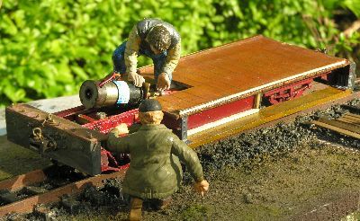

auch in Krähwinkel ist man dabei, ein Schienentaxi für 6 - 8 Personen zu bauen.
Hier sind schon mal ein paar provisorisch zusammengeheftete Teile.
Der Fußabdruck (footprint) ist 380 x 130 mm. Das Baumaterial ist vorwiegend 2 und 4 mm
Graupappe, gehärtet / konserviert mit einer gesättigten Kollophonium-Spiritus Lösung. Brettergravuren direkt mit einem harten Bleistift bzw. einem leeren Kugelschreiber.
Angenommenerweise haben die französischen Besatzungstruppen im Ruhrgebiet bei ihrem Abzug 1925 einen Ford TT Krankenwagen, Bj. 1916, zurückgelassen. Futter für die Otterswinkler Waggon Manufactur.
Hilfreich bei Planung und Bau waren:
1 ) Ein 1 : 12 Kartonbausatz eines Tralee & Dingle Schienenautos, skaliert auf 1 : 13,7 (7 / 8th Scale). Gewissermassen ein Bauplan, um sich über einige Dimensionen, z.B. Kühler, Motorhaube, Bänke etc. klar zu werden. http://www.rail-roadmodels.co.uk/_p/prd1/553089521/product/1-12-scale-trallee-railcar-body-kit
2 ) Diverse Internet Links zu Ford T und TT Modellen. z.B. http://www.samodelt.com/ford-model-tt-truck.php
3 ) Maßstäbliche Figuren, vorwiegend sitzend, um beim Bau die Maße überprüfen.
4 ) Ein Messing Fahrgestell mit einem Faulhabermotor. Gebaut vor etwa 12 Jahren von Fido G. Schneider (Buntbahn) für ein geplantes Schienen LKW Projekt.
Leider musste ich die Federn blockieren, da sie bei dem Gewicht der Passagiere (ca. 1 Kilo)
zu sehr in die Knie gingen.
Wird bei Gelegenheit fortgesetzt

ich habe nicht vor, mein 7 / 8ths Vehikel in G-Bahn Welten zu bewegen. Ist ja ca 60% voluminöser als "G" . Klar kommt Licht aus den Lampen. Beim Vorbild oft sehr helles Gaslicht : https://de.wikipedia.org/wiki/Karbidlampe
Bei uns sind die Lampen mit der Fernsteuerung gekoppelt. D.h. Licht an bedeutet, der Empfänger ist eingeschaltet.
Figuren auf einer Bank sitzend brauchen incl. Bank etwa 70 - 80 mm Platz. Demzufolge hat das Passagierabteil mit 3 Bankreihen ein Innenma0 von 225 x 120 mm. Trotzdem müssen einzelne Figuren teilweise noch die Fußspitzen unter der Vorderbank unterbringen. Das kennt man ja aus Billigfliegern.
Der Fußboden ist graviert und mit Acrylfarbe schattiert bemalt. Zusätzlich mit Antik Wachs und einer Schuhbürste konserviert und poliert.
Über das Thema "Schattierte Fuge" habeich vor vielen Jahren mal in der Lasgazette No. 1 ein paar Gedanken aus der Praxis formuliert. http://www.lasergang-shop.de/Downloads/LG/Laser_Gazette_Ausgabe_01.pdf
Meinem Fachwerk Drehgestell habe ich dicke Räder mit Kugellagern und eine Querfedern Nachbildung (Ozark) spendiert. Vielleicht gibt es demnächst noch größere Achslagerdeckel.
Die hölzernen Pufferbohlen sind mit Ozark Schraubenachbildungen und Messing Trichterkupplungen (Talisman Castings / Neuseeland )ausgerüstet. Die Bolzen sind vorbildlich mit einer Kette vor Verlust gesichert. http://modelearth.net/couplers%207-8.html
Motorhaube und Kühler sind aus Graupappe und weitgehend nach dem Kartonbausatz nachgebildet. Die Kühllamellen stammen aus einem von Ronalds Druckern.
Der Tank ist bei Ford T und TT Modellen unter der Fahrersitzbank untergebracht.
Ich habe meinen zwischen Motorhaube und Vorderwand montiert. Er besteht aus Alu Verpackungsmüll, in welchen mit einem Körner Niete gedrückt worden sind.
Spätestens bei der stehenden Figur wird man sich fragen, wie die ohne Bahnsteig an Bord kommen soll. Ganz einfach, man montiert eine durchgehende Trittstufe. Damit ist gleichzeitig der Kellerkasten fürs Gepäck dezent getarnt. Dort sind bei mir die Lipo Akkus untergebracht.
Der Empfänger befindet sich in der aufklappbaren Werkzeugkiste
Scharniere und Schloss stammen wiederum von Ozark.
