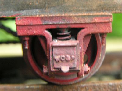

Konstruktiv ist das Modell ein Leckerbissen. Im Getriebekasten steckt ein 6 Volt Getriebemotor, Übersetzung 60 : 1. Per Kette wird die Kraft auf die Hinterachse übertragen, mit einer weiteren Kette auf die Vorderachse. Die Achsen sind gefedert gelagert, was auch auf welligen Gleisen jederzeit einen sichern Kontakt und damit Zugkraft gewährleistet.

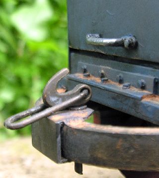

Die feine Kupplung ist aus Messing. Sie wird einfach in ein vorbereitetes Loch im Chassis gesteckt. Dadurch hat sie etwas Seitenspiel, was bei engen Radien sehr hilfreich sein kann.

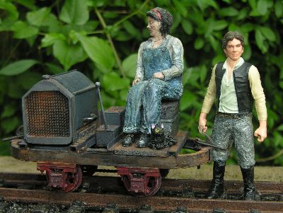

Seitdem wir bei der Sumpfdrachenbahn eine Frauenquote eingeführt haben, sitzt auch gerne mal eine Frau auf dem Bock. Hier eine aus der Werkstatt von Banjo Mike aus GB.

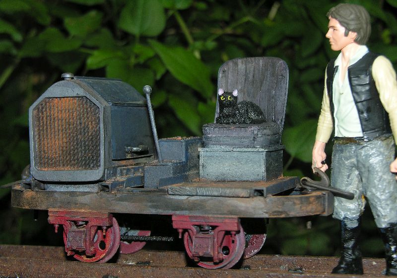

hier sind ein paar Erstzbilder von der ModelEarth TYKE:
Bisher dachte ich, wesentlich kleiner könnte man keine 7 / 8th Scale Lok bauen.
Die Diemma JL 6 aus Ronalds Feldbahnschmiede, bzw. 3 D Druckerei, ist noch ein paar Zentimeter kürzer.

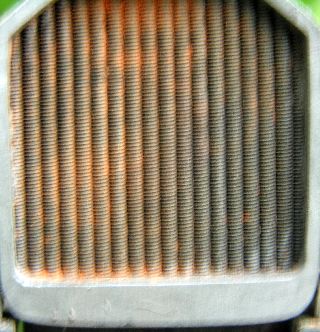

in der Zwischenzeit habe ich noch ein paar Details montiert. Z.B. Kupplungspedal, Handregler, Lampen, Bremsen, Ersatzbatterie usw.
Der Fahrer ist aus einer chinesischen Biegefigur und einem Kopf aus dem Sandbahner Drucker entstanden.
Beschriftung ist mit einm Gummistempel aufgedruckt.
