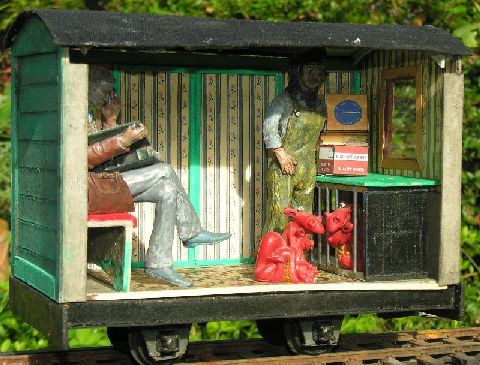

Da ich noch ein halbwegs passendes Messingfahrgestell mit gefederten Hilpert Achslager herumliegen hatte, habe ich mal versucht, mich an den Plan-Dimensionen zu orientieren, um einen kleinen Güterwagen auf das Gleis zu stellen.
Als Material für den Aufbau habe ich wieder vorwiegend 2 und 3 mm Graupappe verwendet. Im gegensatz zu dem Plan ist mein Wagenaufbau nicht auf einem Metallrahmen aufgebaut, sondern auf einem Holzrahmen.
Herausgekommen ist eine Mischung aus Gepäck- und Güterzugbegleitwagen mit einem Hundeabteil. Bei mir werden dort natürlich vorwiegend Sumpfdrachen transportiert.
Die knapp 5 Quadratmeter Grundfläche ist recht komfortabel eingerichtet. Eine Minipuppenstube.
Die Drachen haben natürlich schon längst die Käfig-Gitterstäbe gefressen und toben im Wagen herum, wie es ihnen gefällt.
Beschläge und Scharniere aus geprägter Alufolie von Verpackungsmüll. Dazu ein paar Kaffee Rührlöffel.
Mir ging es zunächst vorwiegend um die Proportionen im Vergleich zu meinem sonstigen Rollmaterial zu ergründen. Passt !

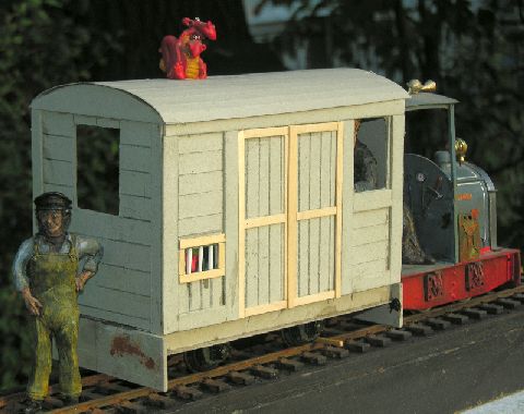

Seit einigen Monaten ist der kleine Güterwagen fertig. Trotz der bescheidenen Vorbild Dimensionen ist das ein ziemlicher Brummer geworden. Die gelbe Lok besteht übrigens ebenfalls weitgehend aus Karton.
Meist hängt er als Gepäckwagen hinter meinen Schienentaxi. Das habe ich allerdings noch nicht abgelichtet.
Die Beschriftung ist mit Stempeln und weisser Stempelfarbe aufgebracht.
Der örtliche Austausch Hobbit kümmert sich inzwischen um die heimische Fauna.
Säbelzahn-Flughörnchen und Kaniggels dürften inzwischen in dieser Welt selten sein. In Krähwinkel gehören sie aber immer noch mehr oder weniger zum Alltag.
