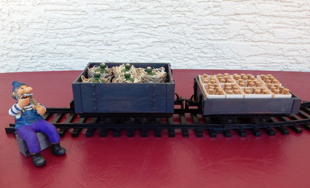

damit die Wagen nicht leer rumfahren, geht es heute mal um die Beladung.
In Berthold seinem Merck-Buch gibt es einige Bilder, auf denen die unterschiedlichsten Produkte verladen werden; so bspw. unterschiedliche Pakete, Flaschen und auch Korbflaschen.
Letztens war ich für ein paar Tage im Ostseeurlaub. Da auf dem Klapptischchen im Strandkorb nicht viel Platz ist, habe ich ein paar Flaschenkisten für meine Kastenloren gebaut:
Die Kisten sind aus 1mm Balsaholz und Kaffeeumrührern gebaut. Die kleinen Flaschen habe ich vorher hier bestellt.
Weiter ging es mit Korbflaschen.
Nach längerer Suche fand ich passende Weinballons und Körbe. Während die Weinballons aus dem Puppenhauszubehör stammen, sind die Körbe aus einem Laden für Krippen und -zubehör.
Die Flaschen wurden in die Körbe eingeleimt und abschließend noch feine Holzwolle reingestopft.
(Eine passende Verladeszene findet sich übrigens auf Seite 57 in o.g. Buch)
So, und jetzt wird alles verladen.
Andreas

Hallo Andreas -Strippenbahner-,
ich bin ganz hingerissen von Deinem Ladegut, beide Arten (Flaschen und Weinballons) habe ich bisher so im Modell noch nie gesehen. Einfach super! Meine Frage ist allerdings die nach dem Maßstab, hier geht es um 1:13 oder? Im Beitrag wird der nicht erwähnt bzw. kennt Ihr Euch ja untereinander schon länger und wisst dadurch automatisch worum es geht. Ich bin von der 32mm-1:22,5-Fraktion, da werden die Sachen leider zu groß sein. Aber hübsch sind sie auch aus meiner Sicht allemal.
Grüße vom Lindenauer

Hallo Micha,
schön, das es Dir gefällt. :)
Nach den Flaschen und den Körben habe ich auch monatelang gesucht.
Die Körbe habe ich dann bei krippen-welt.de gefunden und die Ballonflaschen bei miniart-puppenstuben.com
Ja, meine Modelle sind im Maßstab 1:13,3. Ich habe vor Jahren auch Feldbahn in 1:22,5 auf 26,7mm Gleisen gebaut aber das wurde mir auf die Dauer zu klein. Damit bin ich aber in diesem Forum nicht allein. :D
Andreas

Hallo Andreas,
schön dass es mit den Korbflaschen doch noch geklappt hat.
Und wo man solche Sachen findet ... :shock: ... da muss man erstmal drauf kommen 8-)
Auf alle Fälle schaut das super aus.
