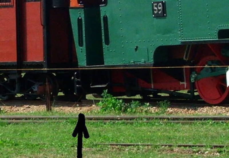

Nun ist mir nochwas aufgefallen,
nämlich als ich den Zug im August 2006 fotografiert hatte,
war er gerade frisch aufgearbeitet und das Gleis der Lok war nicht mit dem
Gleis der Wagen verbunden.
Hier habe ich mal in mein Bild von damals gezoomt, ich hoffe man kann es erkennen :
Heute haben sie den Zug vorne auf den Parkplatz gestellt, ziemlich lieblos wie ich finde
und auch hier sind die Gleise nicht verbunden.
Das bestärkt mich in meiner Erinnerung, dass die Wagen 750 mm Spurweite hatten.

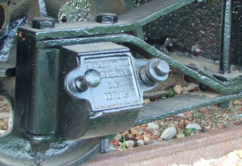

Und nun noch ein Zoom auf die Lagerdeckel :
Hier kann ich was von Berlin lesen, mehr nicht.
Vielleicht kennt ja jemand anderes den Schriftzug.
