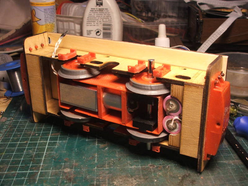

nun muss ich doch auch mal wieder was zeigen ...
Schon seit einiger Zeit beschäftige ich mich mit der Konstruktion und dem Bau von
Antrieben und nun habe ich einen, der mir ganz gut gefällt.
Was liegt da näher, als meine Ns2f, die ich schon in 1:22,5 gebaut hatte
etwas zu vergrößern 8-)
So habe ich InkScape bemüht um die Dateien aufzuarbeiten.
Ein Laserbruzzler aus dem fernen Osten unterstützt mich beim schneiden von Sperrholzresten
und freut sich über meine SVG Daten.
Dazu noch ein par mit FreeCAD konstruierte Teile aus dem Würstchenleger und nun schaut das
Ganze schon mal so aus.
Unten gucken zwei der drei 18650 Li-Ion Zellen raus, die für den Vortrieb sorgen.
Ich hoffe, sie oben später im Motor verstecken zu können.
Auf diese Weise bekomme ich aber den gesamten Antrieb und die Elektronik unter die Grundplatte
und kann dann später hoffentlich "oben offen" fahren.
Alles wurde heute mal schnell mit einem Test - Funk -Set aus der Dose zusammen gesteckt
und auf einem Modul, was eigentlich farblich behandelt werden sollte probegefahren.
https://youtu.be/5pL1T7nM2ZE
Der Test verlief ausgesprochen gut :D
Übrigens habe ich mangels Alternativen diesmal auch die Räder aus ABS gedruckt
und bin ganz angetan. So gibt es auch keine Isolationsprobleme ;)
Mal sehen was die auf die Dauer aushalten.
Der Antrieb hat übrigens einen Getriebemotor mit Metallgetriebe aus Fernost.
Diese Teile werden massenhaft in Autos und sonstigen Antrieben verbaut und haben gewaltig Kraft.
Nun hat ein kluger Chinese endlich einen Typ mit einer durchgehenden Welle herausgebracht
und der bietet sich für 45 mm Spur geradezu an.
Es gibt diese Motoren mit einer Nennspannung von 6, 12 und 24 Volt und in allen denkbaren Drehzahlen.
Sie haben wie schon gesagt Metallzahnräder und sind sehr gut und solide verarbeitet.
Meiner ist mit 12 Volt und 150 Umdrehungen angegeben und läuft mit drei Zellen für Feldbahn optimal.
Momentan werden die Kurbeln und Stangen hergestellt, die dann die zweite kugelgelagerte Achse und die Blindwelle antreiben sollen.
Der Motor ist übrigens längs etwas drehbar eingebaut, was eine Dreipunktlagerung realisiert,
damit die Lok immer ordentlich auf den Füßen steht. Der Antrieb lässt sich vom Achsstand her variieren,
wobei das hier aber die kürzeste Variante ist. Allerdings ist seitlich kein Platz für eine Kette oder einen Zahnriemen,
so dass sich der Antrieb so nur für Stangenloks oder Einachsantriebe eignet.

interessanter Materialmix ;)
Freut mich, daß dein Lasermesser nun Ergebnisse liefert.
Hoffentlich zieht bei dir der Getriebemotor die Butter vom Brot.
Thomas und ich mußten diese Motore ausmustern, da sie zwar im Leerlauf funktionierten, aber ansonsten keine Leistung hatten.
(Ist mir neulich auch bei D12 Motoren passiert)
Ansonsten funktionieren die Chinesen ganz gut, bis auf den teilweise hohen Geräuschpegel.
Spart das Soundmodul 8-) .

Moin Ronald,
bist du gar nicht eingeschneit :?:
Meine Motoren nennen sich JGV-370 und haben gewaltig Kraft.
Auch sind sie absolut leise, ich kann also nicht meckern.
Langzeittests stehen allerdings noch aus.
Im Moment baue ich die Stangen an.
Die Blindwellen, ja es sind zwei ;) stecken natürlich auch in
Kugellagern, haben aber nur eine optische Funktion und müssen
daher keinerlei Kraft übertragen. Sie sollen allerdings auch nicht bremsen.
Mal sehen, ob das alles so funktioniert, wie ich mir das vorstelle.
Bei den Rädern werden wir mal sehen, was die aushalten.
Man kann ja immer noch andere anbauen.
Aber sie sind nach einem leichten überdrehen recht rund und
eiern seitlich nur wenig, was kaum zu sehen ist.

inzwischen habe ich den Kurbeltrieb testweise zusammen gebaut
und auf dem Arbeitstisch getestet.
https://youtu.be/ard7ptQ8_jw
Funktioniert soweit ganz gut und hat alles auch genug Luft
wegen der Dreipunktlagerung.
Natürlich muss das alles noch etwas schöner gemacht werden :wink:

Hallo Ronald,
gegen dein Getriebe ist meins allerdings grobe Schmiedearbeit
aber vielleicht funktioniert es ja auch 8-)

Meinst Du vielleicht JGY-370 ?
O oh, ich hätte die richtige Brille aufsetzten müssen ...
Besonders peinlich ist aber, dass in all meinen Dateien die falsche Bezeichnng steht,
und das schon recht lange :?
Meiner hat 12 Volt und 150 Umdrehungen, wie ich weiter oben schon schrob.
Langzeittests stehen allerdings noch aus. Kraft hat er aber schon.
Vielleicht lag Ronalds Misserfolg an einer ungeeigneten PWM Frequenz
oder die Chinesen haben sich inzwischen wesentlich verbessert.
Bei mir werden sie mit 28,8 kHz angesteuert.

Beiträge: 2166
der Motor funktionierte schon bei angelegter Nennspannung mittels Akku nicht.
Mit der Funke habe ich den gar nicht erst getestet.
Im Leerlauf kein Problem, unter Last blieb er stehen.
Thomas hatte den in seiner HF Lok verbaut.
Ähnliches Problem mit D12er Motoren.
Ich vermute hier eine ungünstige Motor-Getriebpaarung.
Normalerweise kann man bei den Minimotoren das Getriebe nicht von Hand drehen, bei den bemängelten Motoren geht das ganz leicht.
Ich mach mal einen auf und schaue rein.

Hallo Zusammen,
heute hat die Lok den Teppichtest absolviert
und ich bin ganz angetan von dem Antrieb.
Einige kleine Justierungen waren noch nötig und ein
Lager hatte sich gelockert aber nun dreht sie brav ihre Runden
mit 14 Achsen am Haken und auf engstem Radius.
Übrigens haben nur die 3 1,75 m³ Loren Kugellager,
alle anderen wurden aber leicht geschmiert, damit sie nicht quietschen.
https://youtu.be/I2Gbmp4n6Xo
Leider ist es heute bei uns nicht hell geworden
und ich habe nur mit dem Videoprogramm noch etwas nachhelfen können.
Wenn die Lok fertig ist, ist sicher auch am Polarkreis die Sonne wieder da :wink:
und dann gibt es einen schöneren Film.
Der Motor läuft absolut leise und kultiviert,
lässt sich auch sehr langsam fahren und braucht kaum Strom.
Nach über einer Stunde Fahrzeit ist die Gesamtspannung von 11,2 auf 10,9 Volt abgesunken,
mehr nicht.
Die Endgeschwindigkeit ist nicht der Wahnsinn aber ich finde sie für
Feldbahn absolut in Ordnung. Man könnte natürlich auch noch einen Stepup
für den Motor einbauen.
Nun steht also dem Weiterbau der Lok nichts im Wege 8-)
