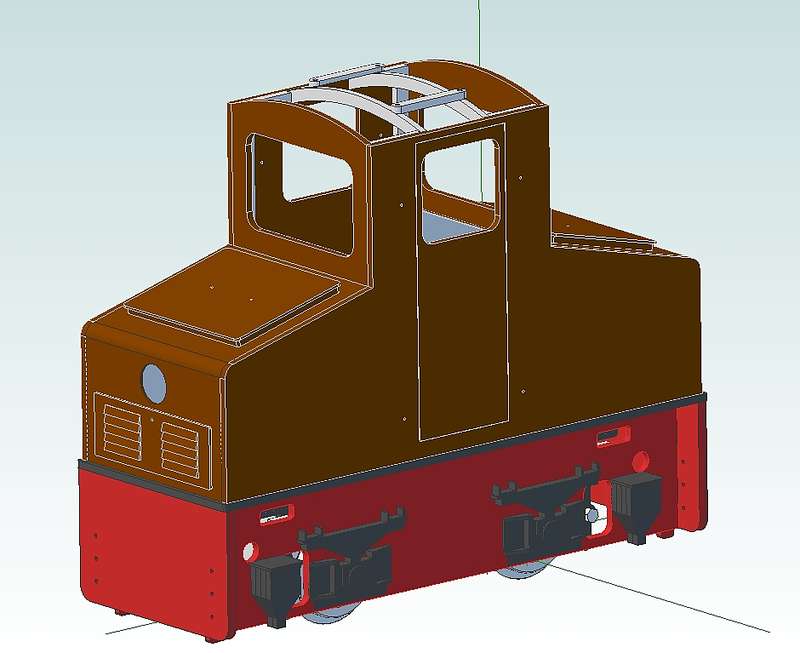

bei mir geistert schon länger ein kleines Projekt einer Feldbahn-E-Lok durch den Kopf. Mein kleiner Triebwagen von O&K ist ja sehr hübsch, schafft aber leider kaum mehr als 3..4 Loren. Irgendwie muß was kräftiges her, um ggf auch mal eine liegengebliebene Dampfe retten und abschleppen zu können.
Mit meinem mittleren Sohn habe den Bausatz der DS90 von Heyn gebaut, und der Motorblock von PIKO hat mir sehr gefallen: Auch langsam total schick zu fahren.
Leider hat mich die Tage ein blöder Infekt zuhause fixiert, aber gestern abend und heute hat es mich nicht mehr im Bett gehalten und ich habe mich ein bißchen ans CAD gesetzt. Herausgekommen ist das hier:
Basis ist ein Stapel Fotos und diese Zeichnung:
Hat jemand Wünsche, Anregungen, Verbesserungsvorschläge??
Gerd

oh wow, so schöne Modelle in einem so schönen Umfeld: GROSSARTIG!
Damit werde ich leider nicht mithalten können... In 1:13 wäre alles ungefähr doppelt so groß...
Was die Fahrleitung angeht: Ich befürchte, ich werde die musikalische Lösung wählen. (Vulgo: Ich pfeife drauf)
Mein Schwerpunkt ist eingentlich die Echtdampferei, der elektrische Kram passiert nur von Zeit zu Zeit, damit meine Kinder was zu bauen haben, und ich meine Ideen ausleben kann :-) -Eine Fahrleitung möchte ich weder auf Modulen noch über meiner Gartenstrecke haben.
Vielleicht baue ich die Lok gleich ein zweites Mal ohne Stromabnehmer und nenne das Kind dann "Akkulok" :-)
@Andre: DANKE für die Links. Schöne Bilder !!
Ich bin am Rechner etwas weiter gekommen:
Die (Dummy-)Bremsanlage in etwas größer:
Es fehlen noch die Fenster+Rahmen, die Teile innen, die Lampen und die Puffer, dann könnte man mal Teile machen und zusammenbauen.
Gerd
