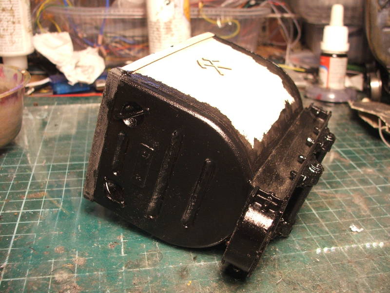

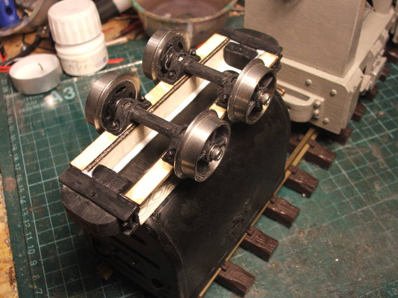

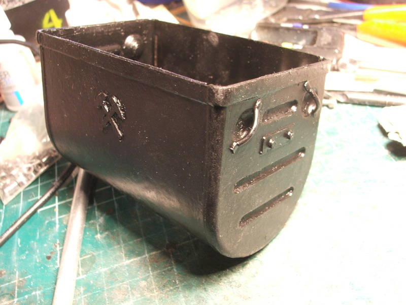

Wie Schon geschrieben in mein Ersten Bericht, habe Ich dieser Woche angefangen ein Holzkasten Kipper, mit Bremsbühne zu bauen.
Das Bauplan habe Ich gefunden auf den Baggermeyer Seite. Zuerst alles Holz, messing Beschlag kommt später. (und Heyn Feldbahn Räder auch)
Einige bilder

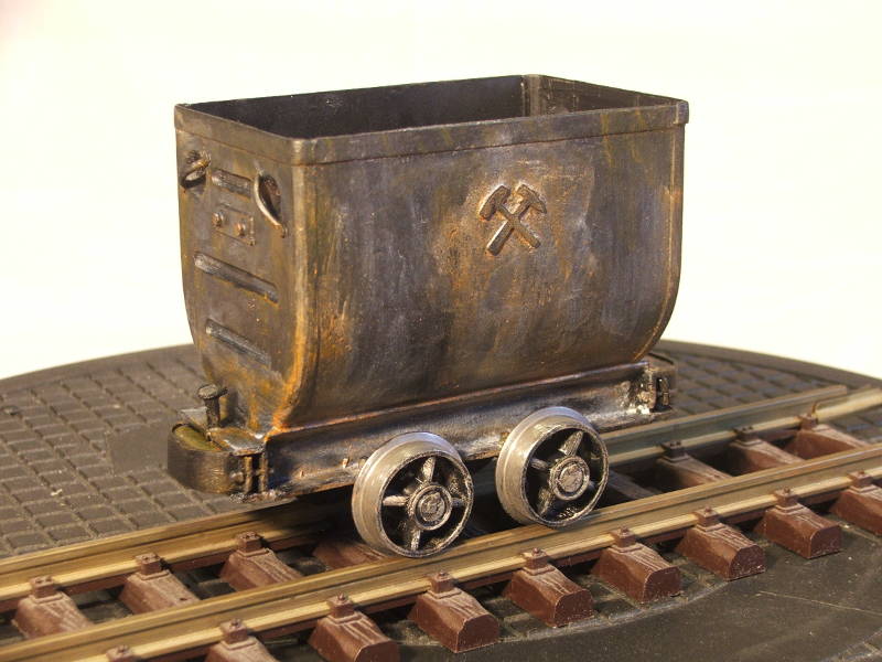

Guten Abend,

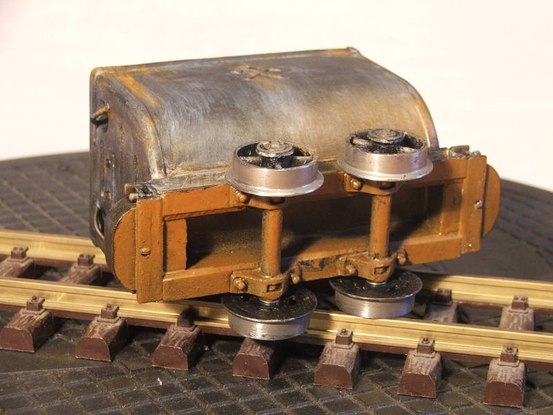

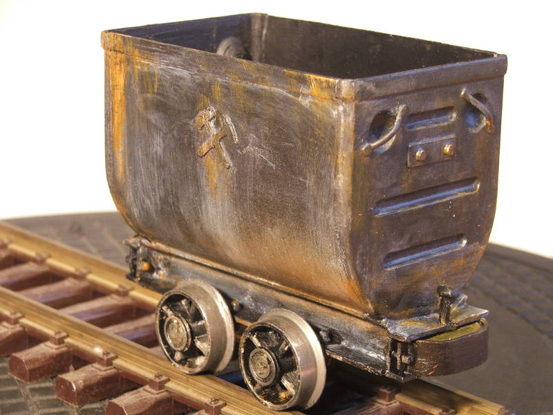

Zwischen übrige Arbeit noch etwas Zeit gefunden um an den Hokaki zum Basteln. Ein bisschen Messing ist schon drauf, bald mehr!

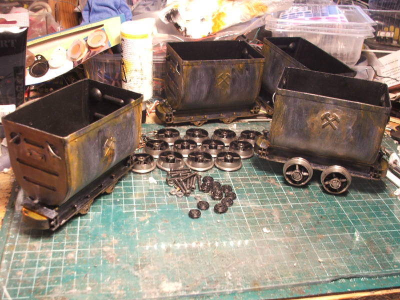

Weihnachts Urlaub : Bauzeit ;)

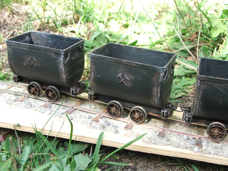

Auf den Bautisch passiert einiges. Schon 4 Hokaki's werden hergestellt, und dabei auch nog 2 Flachwagen.
Bald fängt detailieren an, und gibt es wieder mehr Bilder,

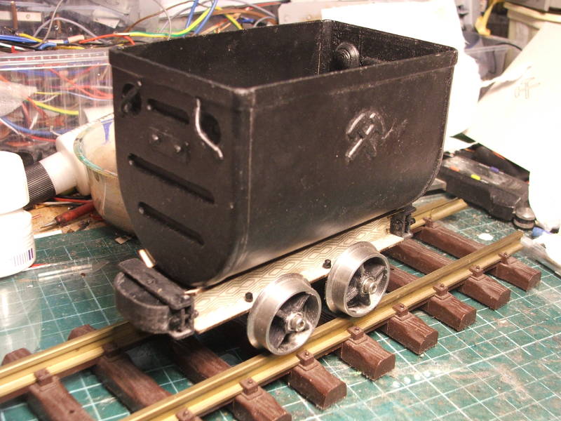

Hallo ,

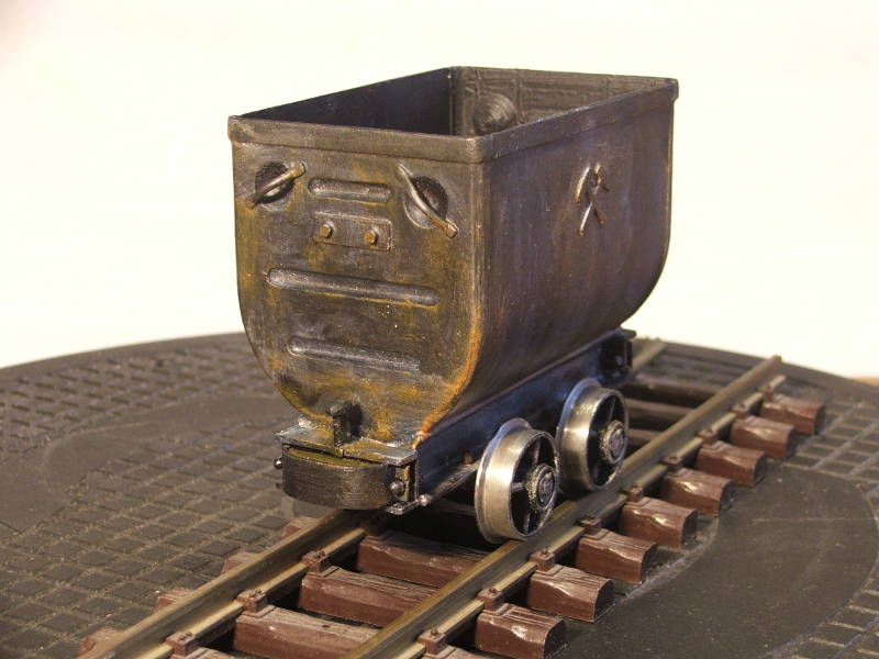

Noch ein bisschen finetuning und die Bremsen sond einsatzbereit. 1 bild davon
