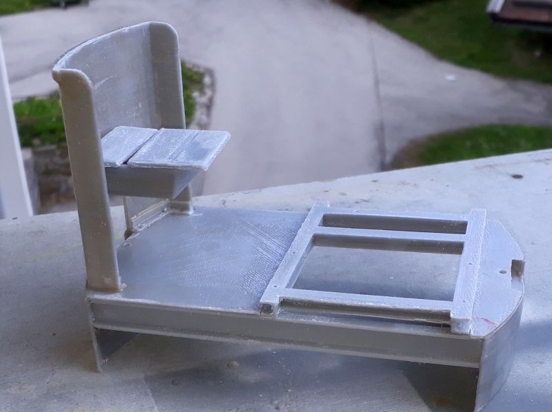

wie hier schon angedroht: http://www.die-feldbahnsinnigen.de/forum/viewtopic.php?f=43&t=2370, bekommen die Salzloren noch ihr entsprechendes Zugfahrzeug.

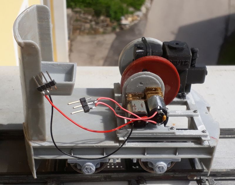

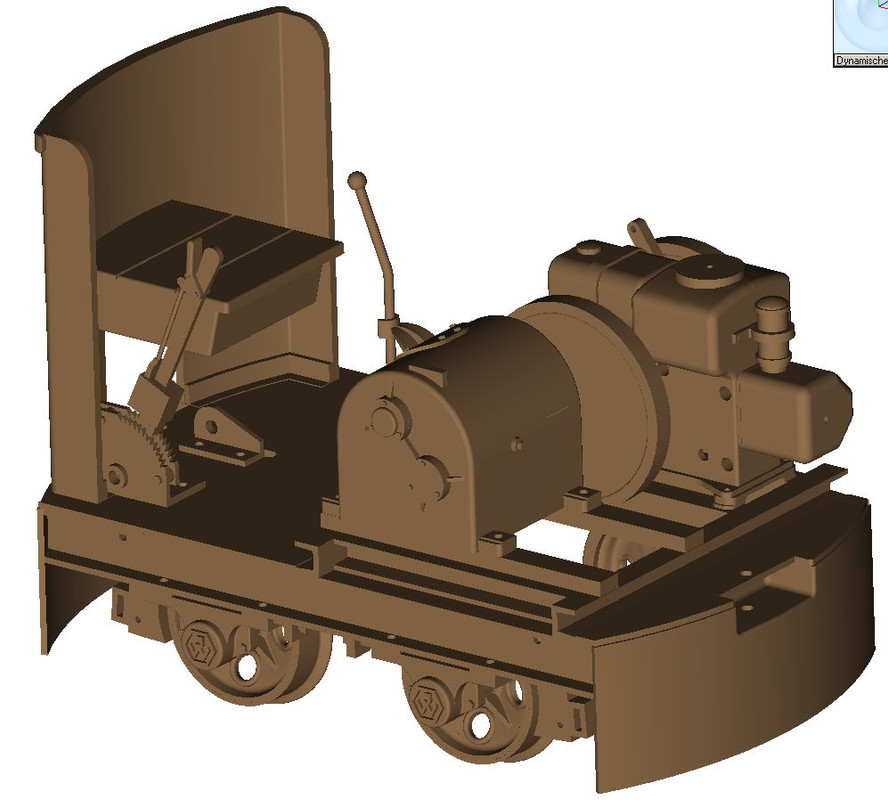

Es handelt sich dabei um ein Jenbach Pony, irgendwann mal umgebaut mit Verdampfermotor.
Das Modell wird überwiegend aus Druckteilen zusammen gebaut:
Rahmen und Aufbauten sind FDM Druckteile, Achslager und Zubehör steuert der Resindrucker bei.
Räder von Bachmann, über RD Hobby bezogen.
Besonders knifflig war die Realisierung des Schwungscheibenantriebs:

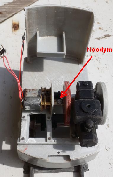

Im Getriebegehäuse haben 2 Stück Minigetriebemotor platz. Einer für den Vortrieb der Lok, der 2. als Antrieb für die Schwungscheiben.

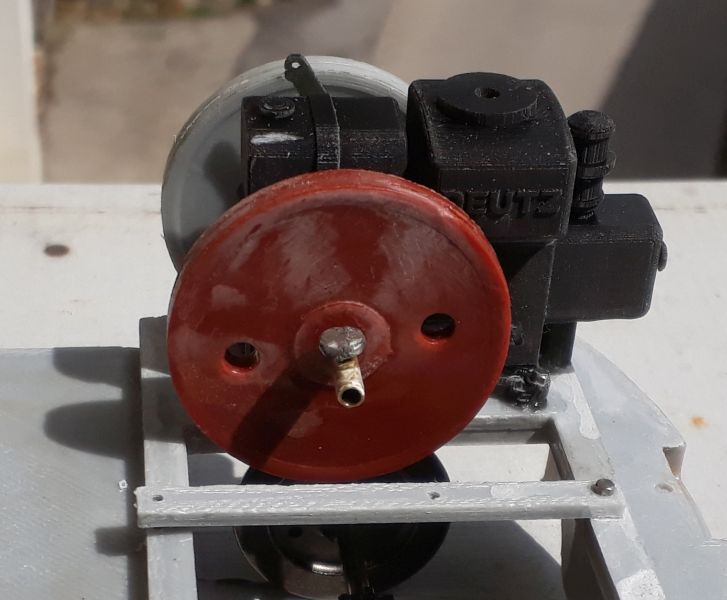

Um eine Beschädigung der laufenden Schwungscheiben zu vermeiden ( auf Ausstellungen greift schnell mal einer hin), sind die Schwungscheiben mittels "Magnetkupplung" mit dem
Antriebsmotor verbunden. Im Verdampfermotor ist die Schwungscheibenwelle 2 fach kugelgelagert. Diese Welle besteht aus einem 3mm Messingrohr mit 2mm Innendurchmesser.
Der Minigetriebemotor besitzt eine 2mm Motorwelle, welche saugend in das Messingrohr paßt. Eine Kraftübertragung Motor > Welle übernimmt ein aufgeklebter Neodymmagnet.
https://youtu.be/Jb51cfsyC-c

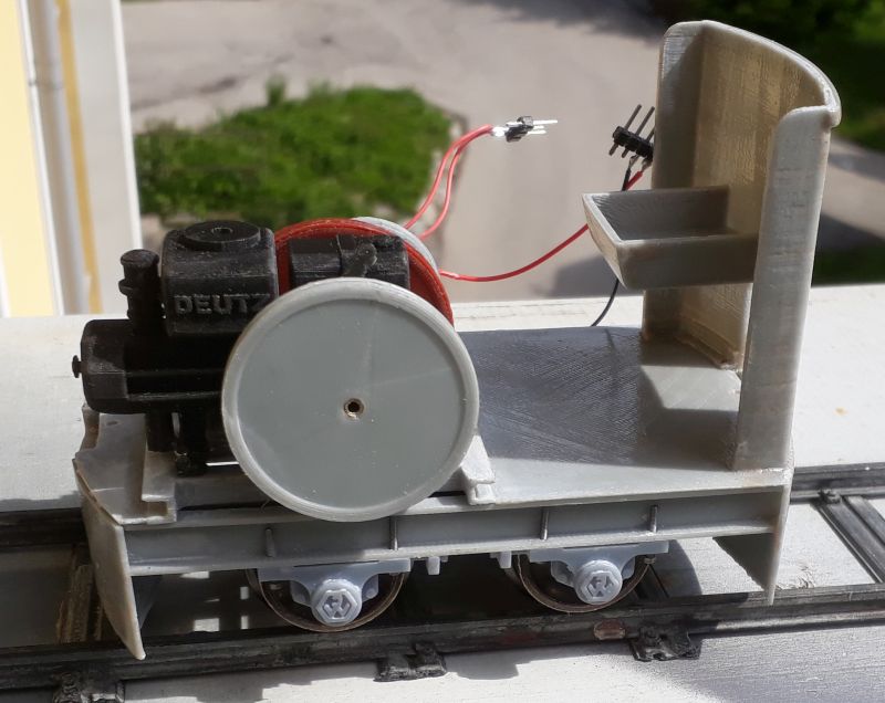

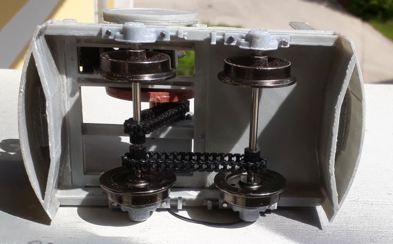

Antriebskette ist montiert, fehlt noch die Kette vom Motor zur Vorderachse.
Antriebskette montiert.
