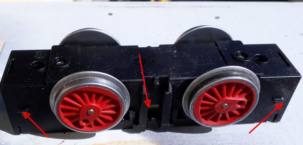

Der Antrieb würde also ins Führerhaus reinragen. Das geht ja gar nicht!
Also am Antrieb etwas rumgeschnippelt, war sowieso nötig, um die hemmenden Reste der Schienenstromaufnahme zu entfernen.
Erst wollte ich den gesamten Antrieb kürzen, aber in voller Länge ergab sich einiger Platz für Zusatzgewicht.

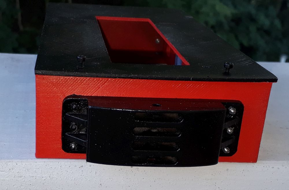

Bei der Gelegenheit wurden die Puffer gleich mit aufgefüllt

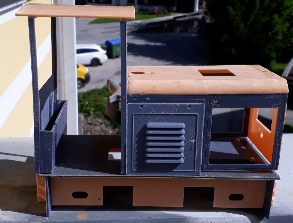

Der Rohbau sah dann mal so aus. Mit 4 Druckern gleichzeitig ging das ganz schön flott voran.
Einige Teile erfordern natürlich eine Nachbarabeitung, um die Druckspuren zu eliminieren.

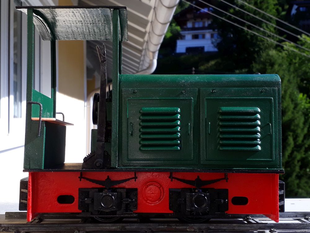

Entgegen dem Wetterbericht war es sonnig und trocken, so daß einer Lackierung auf dem Balkon nichts im Wege stand.
Die Achslager und Federn sind im Resindruck entstanden.
Puffer sind angeschraubt.

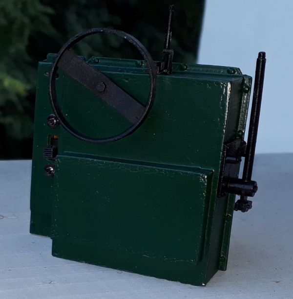

Zusammenbau und Lackierung des Bedienpultes. Im Bedienpult wurde auch der Hauptschalter untergebracht.
und so steht sie jetzt in der Sonne
Noch sieht sie aus, wie nach einer gelungenen Generalüberholung, aber ein paar Gebrauchsspuren werde ich noch anbringen.
