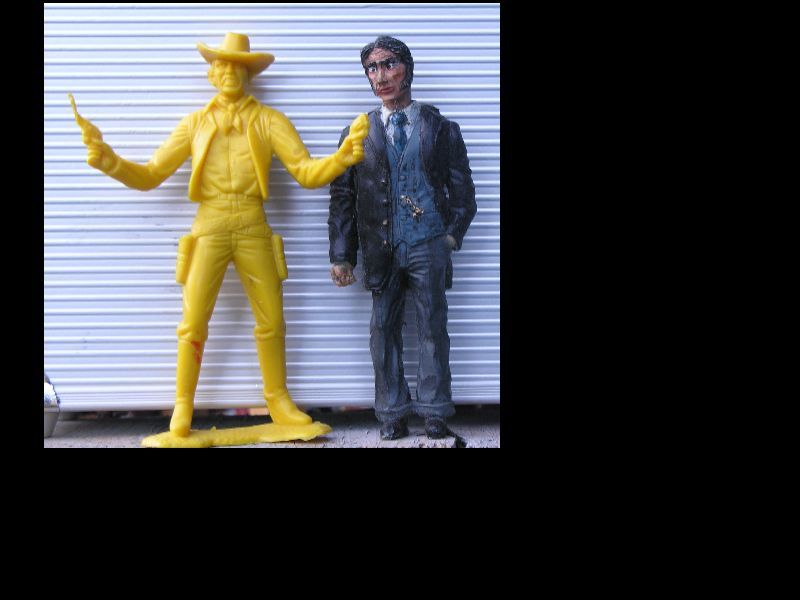

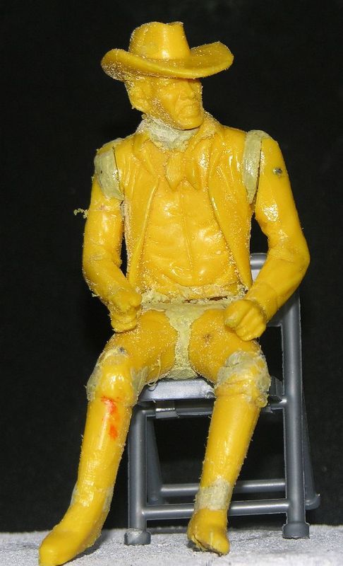

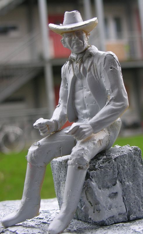

Mir ist letzen Herbst ein Cowboy zugelaufen. Vermutlich Marx Toys, USA, 60iger oder 70iger Jahre.
Gibt es oft auf Grabbeltischen von Figurenbörsen für 2 - 3 Euronen.
Für Waffenträger gibt es in Krähwinkel aktuell keine Planstellen. Eher für Lok-Fahrer oder Passagiere.
Also einfach ein paar Säge-Schnitte bzw. ein paar Stupser mit einem 30 Watt Lötkolben, schon sitzt der Kollege.
Ein wenig Spachtelmasse und Schnitzerei mit dem Teppichmesser , und ab geht es zur Lackiererei
zur Grundierung.
Jetzt ist er mit seiner Oma und dem Enkel unterwegs auf der Krähwinkel Sumpfdrachenbahn.
Der Enkel stammt von der Munster Familie, die zierliche kleine Oma vom Shapeways 3 D-Drucker.
http://www.shapeways.com/product/6UAWM55EK/se-mz-m-sitting-on-bench?li=search-results-1&optionId=55934494
Mein Cowboy hat sich probeweise von Igor mal einen Kopf aus der Banjo-Mike Serie anpassen lassen.

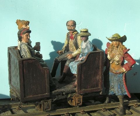

der Cowboy Kopf ist inzwischen auf dem Körper einer Figur aus der TV-Serie "The Walking Dead" gelandet. Die Figuren sind für 1 ; 13 etwas zierlich. Aber mit einem maßstäblichen Kopf geht es halbwegs. Bei der KEG soll er als Zugbegleiter bzw. Wächter arbeiten.
Ein weiterer Neuzugang ist "BOB". Eine Lokführerin aus dem Hause "ModelEarth" (GB)
Die Gießharzfiguren werden meist nur in sehr kleinen Auflagen gefertigt. 25 - 40 Stück.
Halt solange bis die Silikon Kautschuk Form ausgelutscht ist. http://www.7-8ths.info/index.php?topic=16684774.msg94587#msg94587
