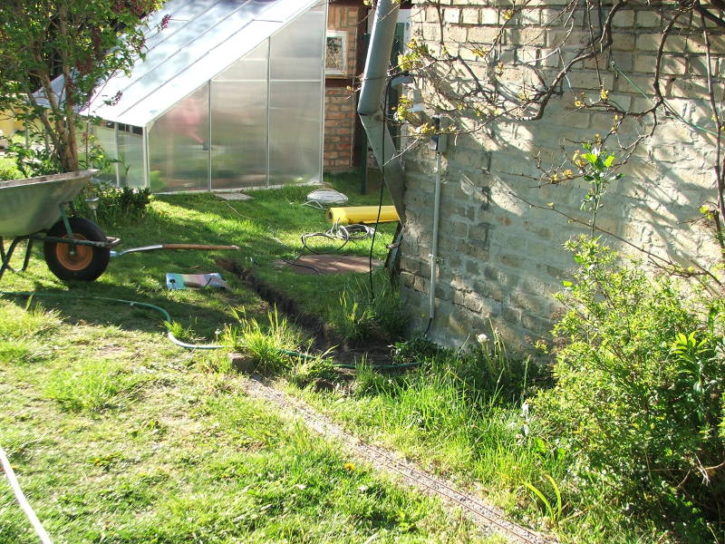

im Zuge einer Baumaßnahme in meinem Garten,
ich brauchte ein Erdkabel zwischen Scheune und dem Gewächshaus,
habe ich die Gunst der Stunde genutzt und meine Gartenstrecke etwas verlängert.
Hier der Graben für das Kabel, den ich dort platziert habe, wo später das Gleis verlaufen soll.

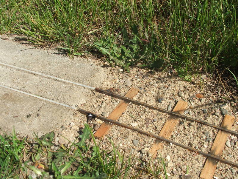

Nun wurden einige Meter Gleis abgebaut und die Trasse etwas verändert.
Dieses Stück Gleis lag nun reichlich ein Jahr draußen und ich muss sagen, es hat nicht
wesentlich gelitten. Ich wage mal die Annahme, dass so ein Gleis gut 10 Jahre im Freien durchhält.
Da ich momentan wenig Zeit für meine Bahn habe, bin ich nun mal einen recht experimentellen Weg
beim Gleisbau gegangen, wo ich noch gar nicht sagen kann, ob es langfristig funktioniert aber ich wollte
das mal testen.
Lange Rede kurzer Sinn, ich habe Schwellen aus Lärchenholz geschnitten, habe diese mit Schlitzen
für mein Stahlprofil versehen, das Profil mit einem kleinen Hammer eingeschlagen und das Gleis
einfach in den Sand/Schotter gelegt.
Damit das Gleis unten bleibt habe ich in Abständen rostige Nägel außen etwas schräg in die Erde gesteckt und
an das Profil geschweißt. Rostige deshalb, weil die sich im Boden schön festbeißen.
Nun hoffe ich, dass auch das Gleisprofil in den Holzschwellen "fest rostet" und dadurch sicher hält.
Die Schwellen habe ich vor dem endgültigen einschottern noch etwas geölt und dann gab es zu Himmelfahrt
eine kleine Probefahrt mit der Nanni.

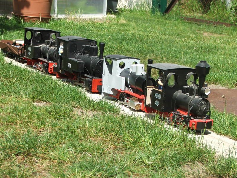

Später gab es dann noch eine Dampflokparade.
Vorne die kleine 15 PS O&K, dann die zukünftige Krauss (ex Prefo mit noch viel zu kleinem Führerhaus),
gefolgt von der Henschel Riesa und meiner O&K C-Kuppler "Hanni".

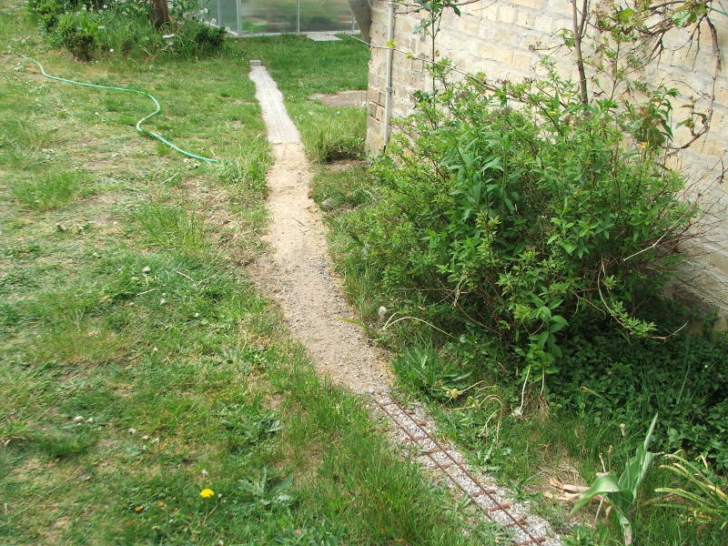

auf Christoph seiner Gleisbauaktivitäten und Ronald seiner Nachfrage nach einer aufgeständerten Fahranlage meine Reaktion in Form einiger Vorabbilder zu meiner geplanten und begonnenen Gartenbahnanlage. Hier mein viergleisiger unteren Bahnhof mit Abzweigmöglichkeiten nahe der Terrasse
und hier Baumaterial für den oberen Bahnhof der in einem Hochbeet eingebettet wird. Das Hochbeet soll dahin wo schon die alten Gewegplaten liegen. Der linke gelbe Wasserschlauch zeigt den geplanten Gleisverlauf.
Ich werde irgendwann in den kommenden zwei Monaten einen Baubericht darüber anfangen.
