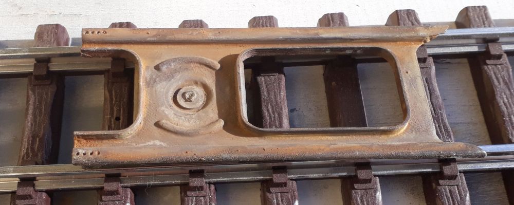

vor allem bei händischen Verschub von Feldbahnloren kam beim Gleiswechsel der Loren der "Frosch" zum Einsatz.
Damit konnte an beliebiger Stelle der Gleisanlage eine Lore auf ein anderes Gleis umgesetzt werden.
https://image.jimcdn.com/app/cms/image/transf/dimension=670x10000:format=jpg/path/sc1e6e58c25af8c66/image/i6a9c8e2ccbee270d/version/1442773779/image.jpg
https://lh3.googleusercontent.com/proxy/hJtnXTuWBHiPIvCnUyvpYcf17WuQPeJJX-8KwtFQKM6kMR3s8b8frNcpj-JpyOSY6hc4xCxIqcy1uY1BD-3g5QJqnXNAT76qK_uWjINznA
https://lh3.googleusercontent.com/proxy/2nRk_9alqSE0KB6lIS9LstKsW9ZHVg7HWj90Z_iSc3OlyXBQ6wwgWHUn-fpcXhnCSyb9W3ermLzqY2FyFayXnaqA5hrTNT4QN7HGm4E

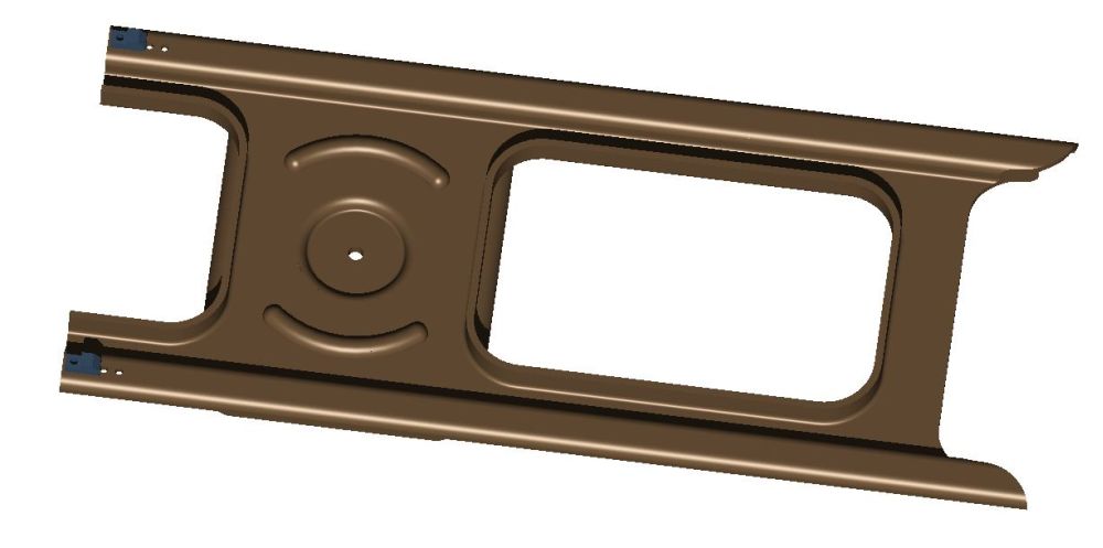

Vor einigen Jahren hatte ich so ein Teil schon mal für IIf konstruiert und gebaut:
http://www.die-feldbahnsinnigen.de/forum/viewtopic.php?style=2&f=49&t=143

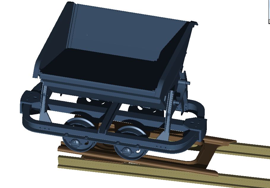

Für 1:13,3 war es für mich am Einfachsten, die Auflegedrehscheibe in 3D zu konstruieren und auszudrucken.
Soweit zur Theorie.

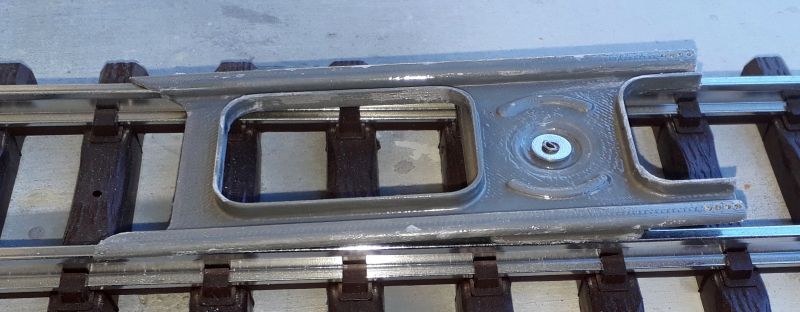

Frisch aus dem Drucker und mittels 2,5mm Adernendhülse vernietet (nicht besonders schön)
Nach der Behandlung mit diversen Sprays und bekannten Wässerchen sah alles dann so aus:

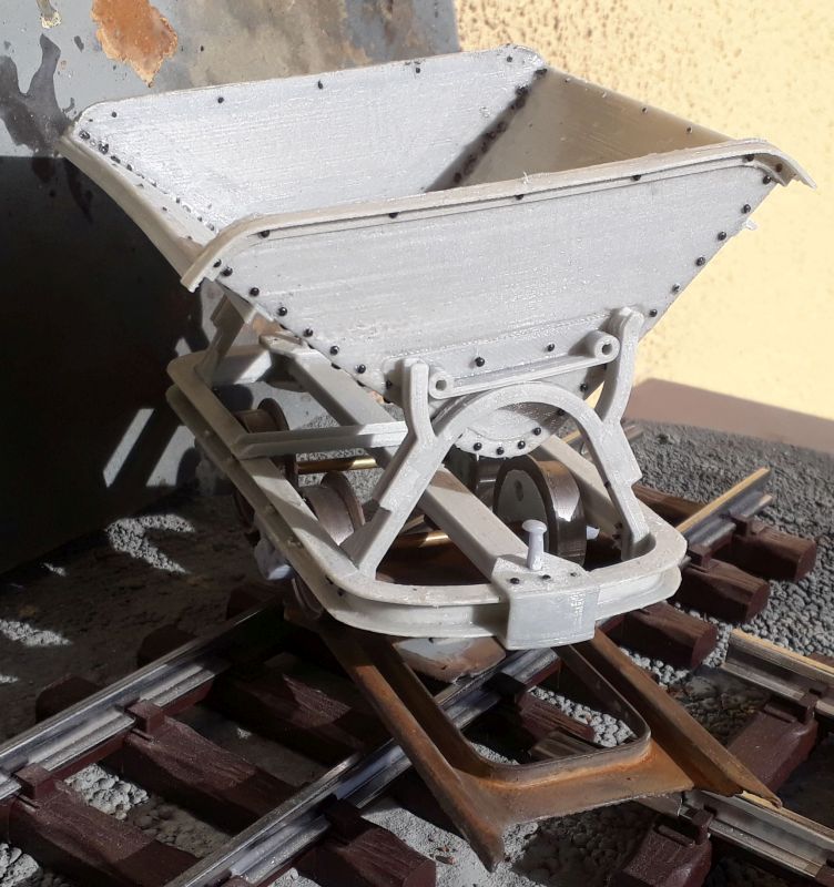

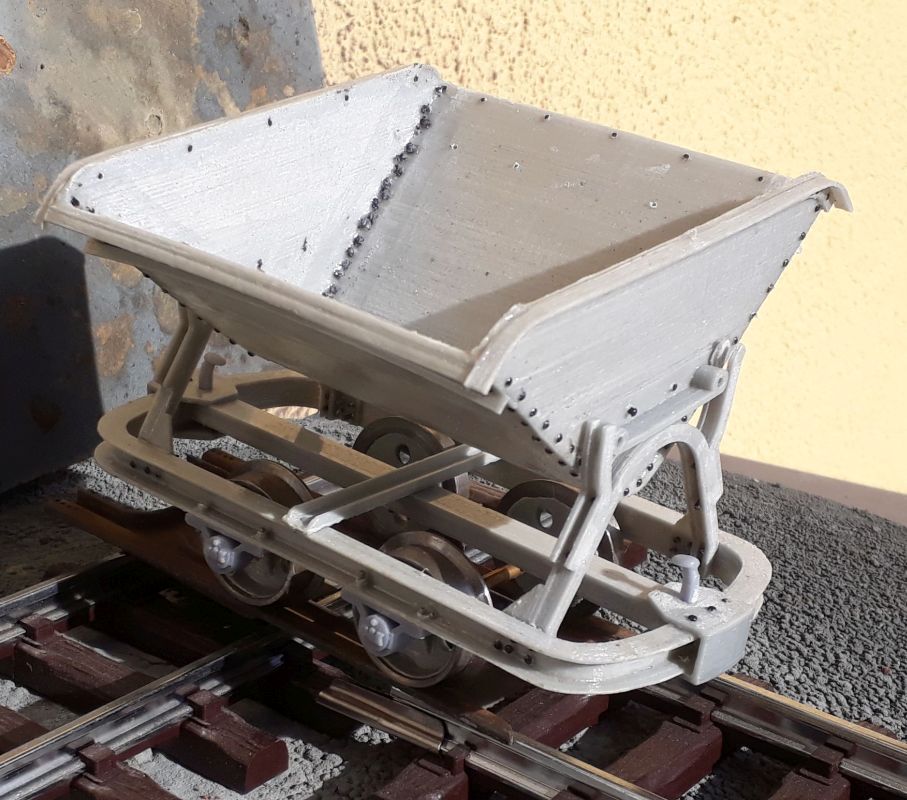

Somit stand einer Funktionsprobe nichts mehr im Weg:
(Bild läßt sich auch aufzoomen)
Falls Bedarf besteht, kann ich die STL Dateien oder die Druckteile für einen Nachbau zur Verfügung stellen.

Stopper sind mittlerweile montiert, da rollt nichts mehr weg:
