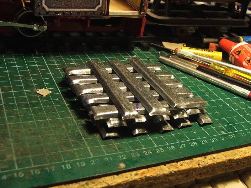

Nun das Ganze mal zusammen gestellt und eine Kipplore drauf.
Schwellenabstand 80 mm von Mitte zu Mitte.
Was haltet ihr davon :?:

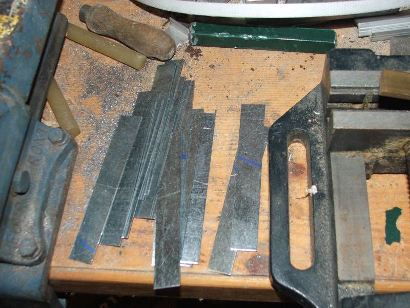

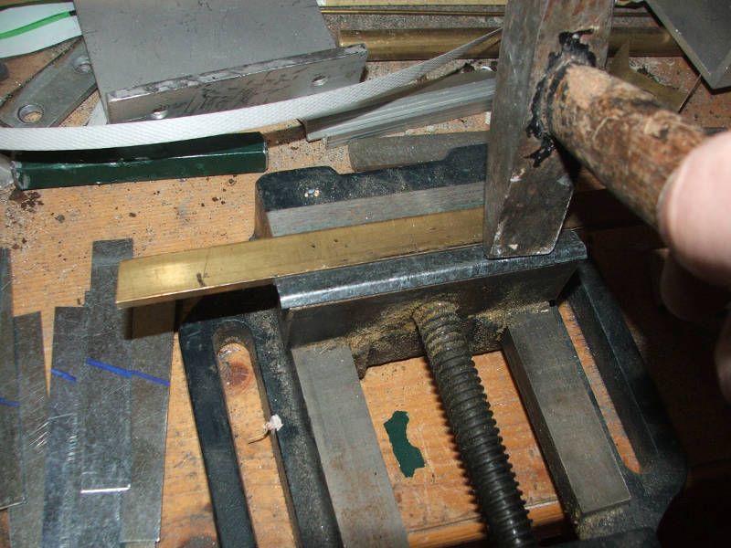

Zuerst wurde aus einem Blechrest ein 10 cm breiter Streifen geschnitten.

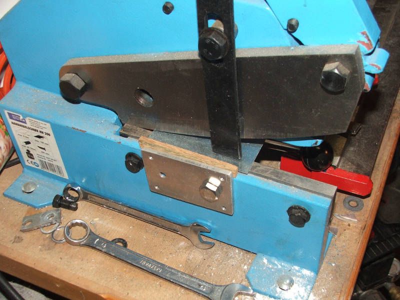

Dann musste an die Hebelschere irgendwie ein Anschlag angebaut werden.
Dazu wurde einfach ein Stück dickes Blech seitlich angeschraubt, was dann 22 mm von der Schnittkante entfernt war.
Also eine Eichenschwelle mit 6 mm Stärke dazwischen gelegt und schon hatte ich die erforderlichen 16 mm.
Hier die entstandenen Streifen.

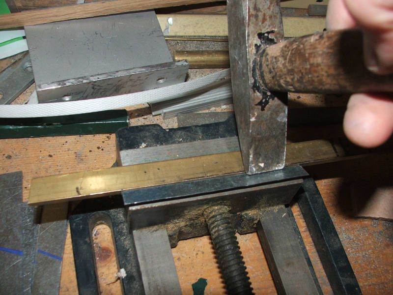

Nun wurde der Streifen zusammen mit einem Stück 4 mm Messing in den
zufällig von der Breite passenden Maschinenschraubstock eingespannt,
dessen Backen auch noch einen Absatz nach unten von knapp 4 mm haben.
Was will man mehr :D
Ein par vorsichtige Schläge mit dem Hammer ...
... und auch noch einige direkt an die Kante.

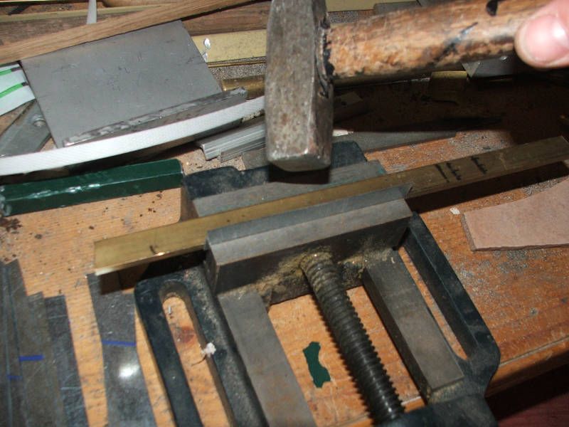

Das Gleiche von der anderen Seite und man merkt schon, wie stabil die Sache auf einmal wird.
(Das Bild ist etwas unscharf, ich mach's aber nicht nochmal - brrrr)

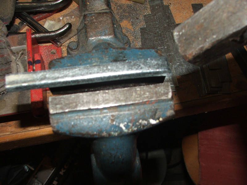

Also nun ausgespannt und auf die Backen des kleinen Schraubstocks gelegt,
die wieder zufällig von der Breite passen - so ein Glück habe ich nicht jeden Tag.
Nun an der Seite etwas überstehen lassen, gut festhalten und zwei, drei gezielte Schläge
mit dem Hammer drauf.
Selbiges auf der anderen Seite und fertig ist die Schwelle.
