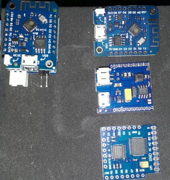

Als erstes habe ich mir die passenden Bauteile besorgt:
Links das Locoremotesystem, rechts die einzelnen Leiterplatten.
Beim Ali für unter 10 Euro zu haben, in DE aber auch schon für 15- 20 Euro zu bekommen.

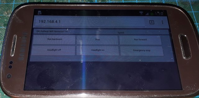

Als nächstes dann die Steuerung vom OS-Railway für mein WiFi Board kompiliert und nach einigen Fehlschlägen hat es dann funktioniert:
Habe dazu mein altes Handy reaktiviert.
Die Tastaturbelegung ist so aber noch nicht optimal, jetzt geht es ans Eingemachte, das Erscheinungsbild und die Bedienbarkeit ändern.
