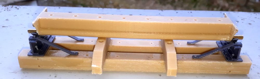

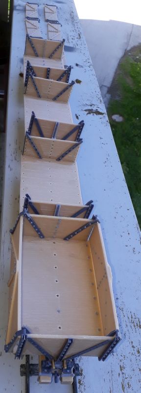

nachdem mein Vater voreinigen Jahren einen "richtigen" Holzkastenkipper gebaut hatte:
sollte dieser noch einige Gefährten erhalten.
Allerdings war mir diese Ausführung zu groß, so daß ich mich für eine 1cbm, 600mm Variante entschieden habe:
und noch ein gebremster Hokaki:
Vorteilhaft bei diesem Projekt war, daß ich endlich wieder passend eingefärbtes Filament bekommen habe.

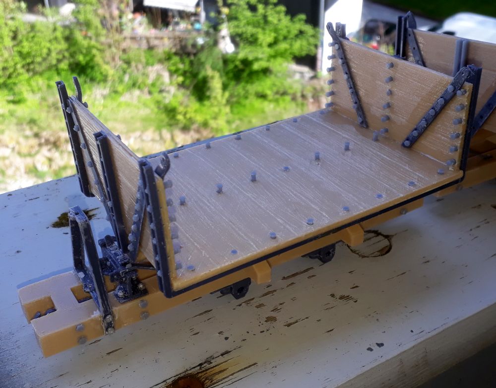

Die erste Bodenplatte, gedruckt mit dem CTC. Die großen Löcher dienen später zur Aufnahme von Bolzenattrappen, welche mit dem Resindrucker gefertigt werden.

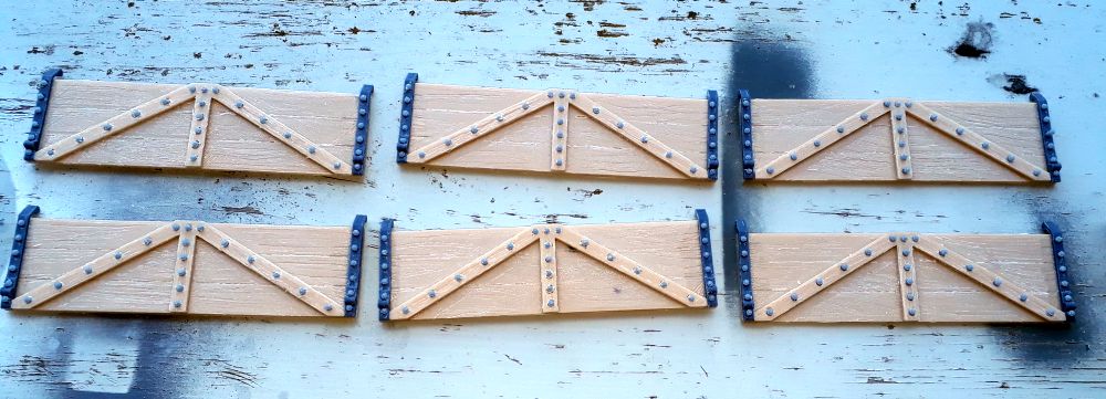

Die Seitenwände erhielten ebefalls diese großen Löcher.
Links und rechts sieht man schon die Beschläge, welche mit dem Mini gedruckt worden.
Seitenwände nach dem Einkleben der Bolzenattrappen.

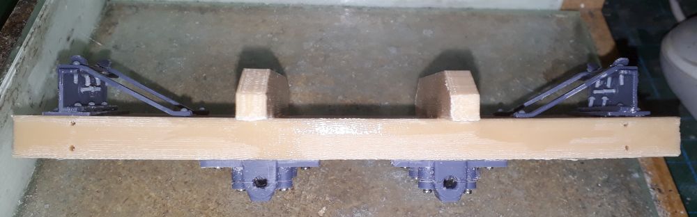

Rahmen mit Kippbalken.
Der Abrollbock wurde ebenfalls aus Filament gedruckt, besteht aber aus verschiedenen Einzelteilen.
Es ist sicherlich möglich, dem aus den ganzen aus Resin zu drucken, hier traue ich aber der Stabilität nicht.

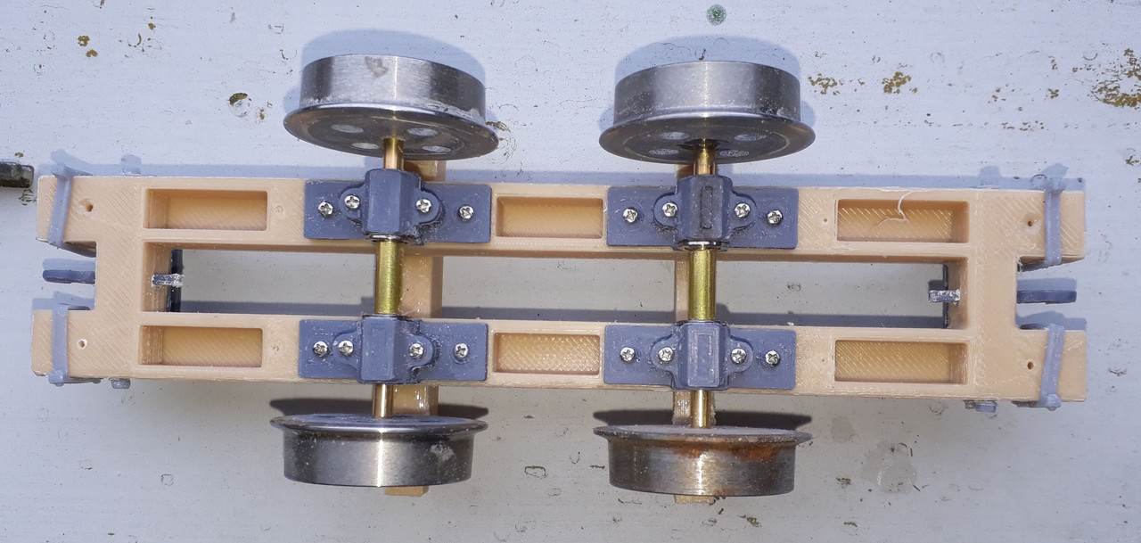

Rahmen mit Abrollböcken und Achslager.
Die Achslager sind geteilt und aufgeschraubt. Vorbereitet für die Aufnahme von 6mm Flanschkugellagern.
Die Hohlräume im Rahmen werden später mit zusätzlichen Gewicht gefüllt.

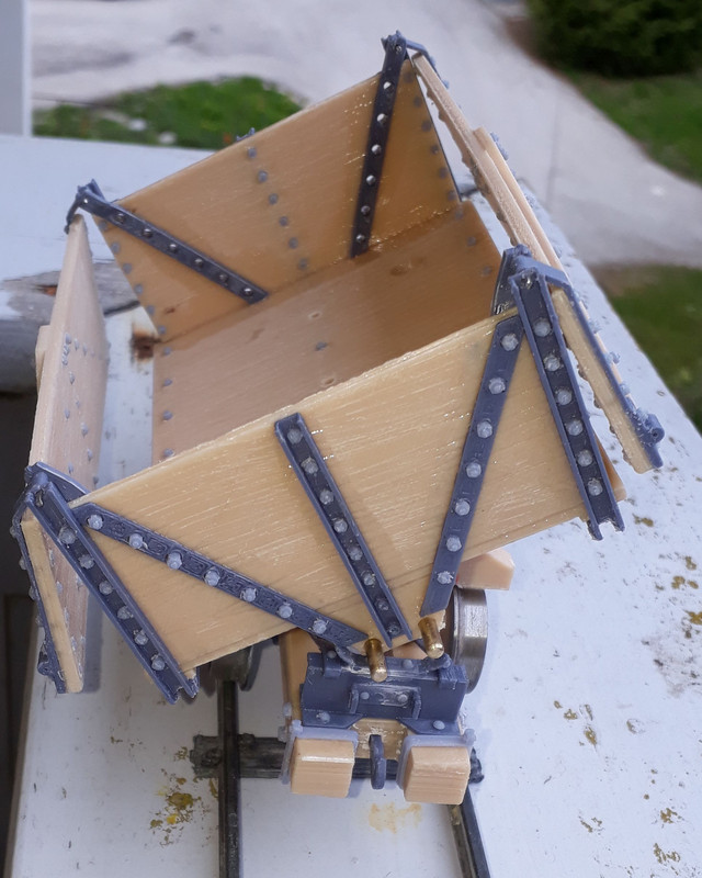

Einpassen der Seitenwände.
Kippprobe.
Seitenansicht.
Die Räder bestehen aus Stahlradreifen mit eingekleber, gedruckter Radscheibe.
Damit sich der Bau lohnt, werden gleich 4 Stück gebaut, 3 ungebremst, einmal gebremst.
Montage des gebremsten Hokakis.
Hier kann man gut die eingeklebten Bolzenimitationen erkennen. Die überstehenden Enden werden mit dem Seitenschneider entfernt, aber so, daß noch ein Stummel stehen bleibt.
Dieser wiederum wird mit einem Hohlfräser rund geformt.
Auffüllen der Hohlräume im Rahmen mit zusätzlichen Gewicht.
Es sind noch einige Schritte bis zur Fertigstellung nötig, aber man sieht schon mal das Licht am Ende des Tuinnels.
wird fortgesetzt
